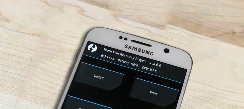

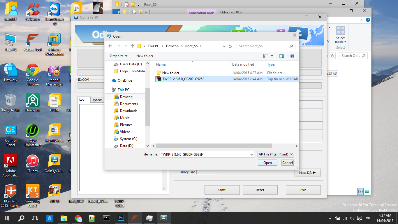

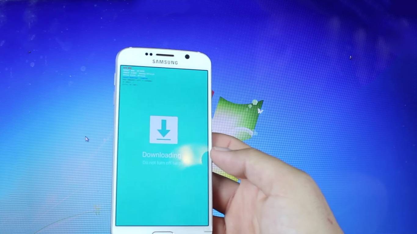

    4. Đưa chiếc S6 hoặc S6 Edge về chế đọ Download Mode (tắt hoàn toàn thiết bị, rồi nhấn giữ đồng thời ba phím "Nguồn", "Home" và "Volume-". giữ vài giây cho đên khi điện thoại hiện cái tam giác màu vàng và vài câu tiếng anh thì bận nhất "Volume+" để vào Download Mode) how-to-root-galaxy-s6-choimobile-vn-jpg.17983.jpg
    5. Sau khi đã đưa vào được Download Mode, bạn kết nối điện thoại với máy tính bằng cáp USB.
    6. Trên Odin thấy hiện cổng Com màu xanh thì nhất nút upload_2015-3-18_1-47-54-png.17459.png để flash
    7. Đến đây là quá trình cài đặt sẽ tự động, sau khi cài Recovery xong điện thoại sẽ tự khởi động lại. Xong!
