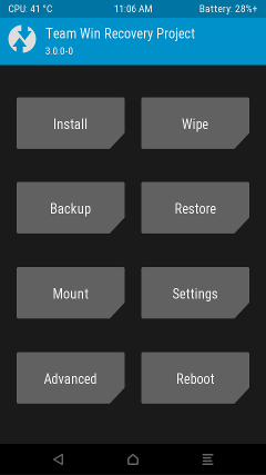

    TeamWin Recovery Project 3.0.2-0
    Samsung Galaxy S7 edge
    Đây là bản TWRP Recovery cho Galaxy S7 edge SM-G935F, SM-G935FD,SM-G935S, SM-G935L, SM-G935K, SM-G935X và SM-G935W8 chip Exynos 8890, các model S7 edge chip Qualcomm không flash bản Recovery này !!!
    CHANGES
    FEATURES
    • MTP support
    • USB Mass Storage support
    • Micro SDcard and USB OTG storage support
    • f2fs file system support (read, write, format, backup & restore)
    • exFAT file system support (read, write, format, backup & restore)
    • NTFS file system support (read, write, format)
    • Backup & restore of modem/baseband/firmware (not bootloader!)
    • ADB root
    • Full SELinux support
    • Built in android 6.0 tree

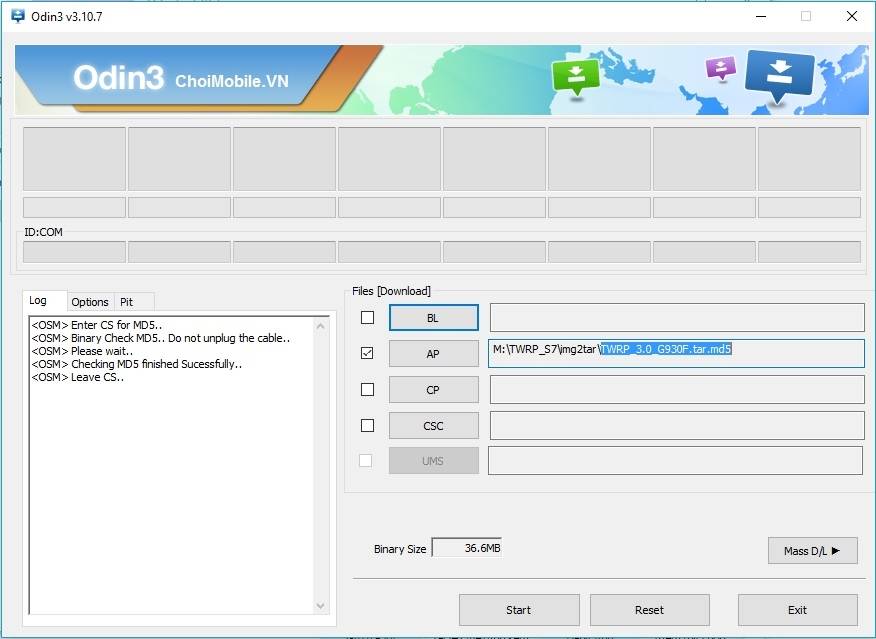

    - Các file twrp download về ở dạng .tar.md5 hoặc .tar, flash qua Odin v3.10.7.1, tải Odin v3.10.7.1 TẠI ĐÂY
    • Bật Enabled OEM unlock nếu có ! ( trong Developer option, xem ảnh chụp màn hình ở đây)
    • Đưa Galaxy S7 edge vào Download mode, kết nối với PC (Tắt điện thoại, nhấn giữ nút ''Nguồn + Home + Nút giảm âm lượng'' một lúc, sau đó bỏ tay nhấn "Nút tăng âm lượng" điện thoại sẽ vào Download mode)
    • Trên Odin 3.10.7 chọn file Recovery và cổng AP rồi nhất nút Start để flash !
    Sau khi flash xong Recovery cho Galaxy S7 edge, để vào Recovery các bạn nhấn giữ các nút ''Nguồn + Home + Tăng âm lượng'' !!!
