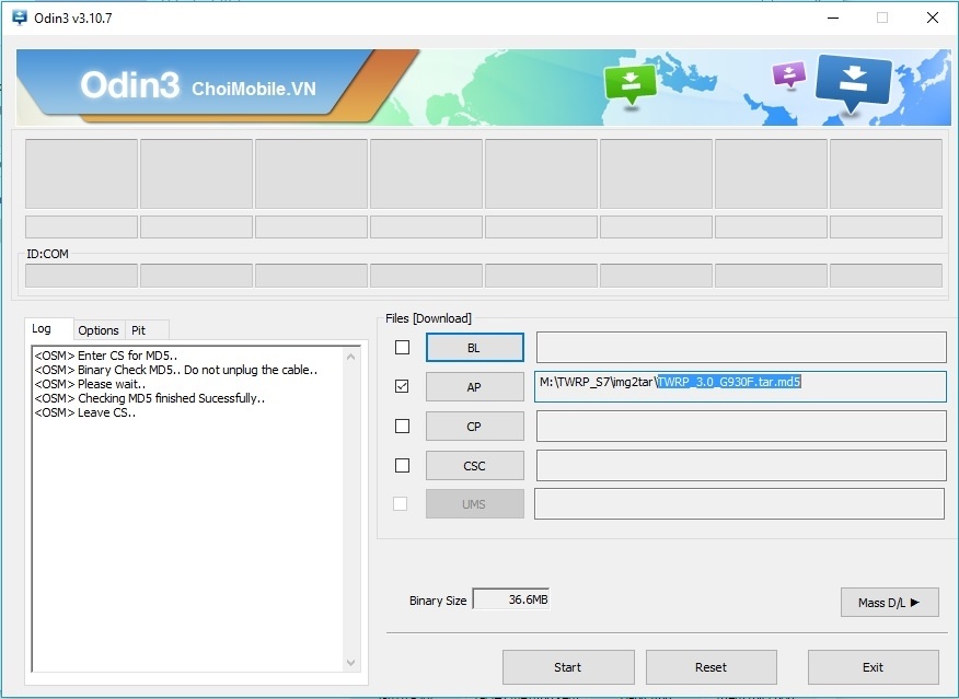

    - Các file twrp download về ở dạng .tar.md5 hoặc .tar, flash qua Odin v3.10.7.1, tải Odin v3.10.7.1 TẠI ĐÂY
    • Bật Enabled OEM unlock nếu có ! ( trong Developer option, xem ảnh chụp màn hình ở đây)
    • Đưa Galaxy S7 vào Download mode, kết nối với PC (Tắt điện thoại, nhấn giữ nút ''Nguồn + Home + Nút giảm âm lượng'' một lúc, sau đó bỏ tay nhấn "Nút tăng âm lượng" điện thoại sẽ vào Download mode
    • Trên Odin 3.10.7 chọn file Recovery và cổng AP rồi nhất nút Start để flash !
    Sau khi flash xong Recovery cho Galaxy S7, để vào Recovery các bạn nhấn giữ các nút ''Nguồn + Home + Tăng âm lượng'' !!!

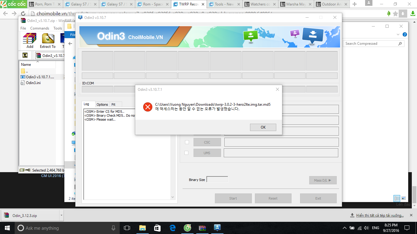

    ad ơi sao mình k thể flash đc vậy.sài odin bản khác thì khi chọn file recovery là nó cứ chạy vòng vòng hoài.còn dung odin 3.10 thì báo lỗi như hính.hjx
