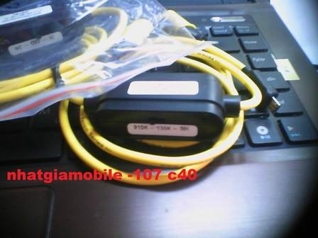

    - Khi bị treo logo hoặc qhsusb_bulk anh em ghim cáp p999 vào no sẽ xuất hiện một đống hdd và tìm cách tìm các phân vùng của nó nạp tương tự như bên lg f320.
    - Hoặc dùng winhex của tùng restore file img ( hướng dẫn update) sau vì enter hơi mệt nên cách 1 là nhanh gọn lẹ an toàn.
    Ps: đang ngâm cứu file unbrick của bên xda họ chạy thẳng trên wwin nhưng tùng thấy mới có năm phân vùng nên chưa có máy chưa thử đc.

    Cáp này tên nó là lg p999 10277840_407585352718102_1581473100599698645_n.jpg
  4. thanhanyb123
    Giá e này 180K thì phải :D
