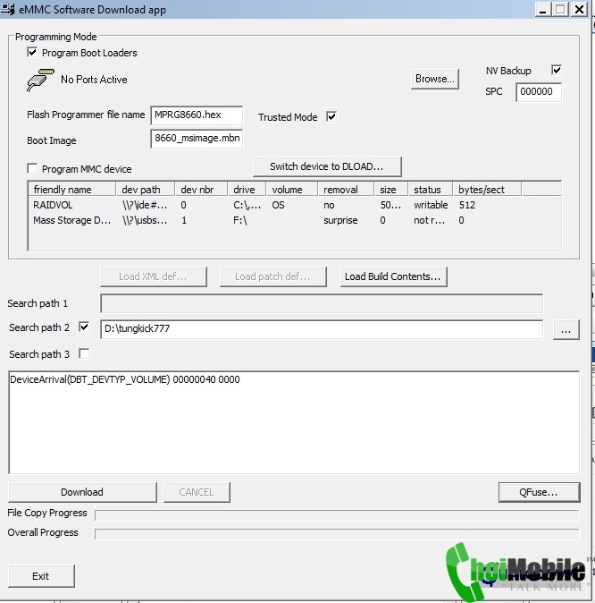

    3 Vào thanh "Start Menu" -> "QPST" ->eMMC Software Downloadapp”
    Chọn giống hình
    Bấm vào download nó nạp ok sẽ ra một ổ đĩa hdd có hỏi format thì click cancel(cẩn thận bước này)

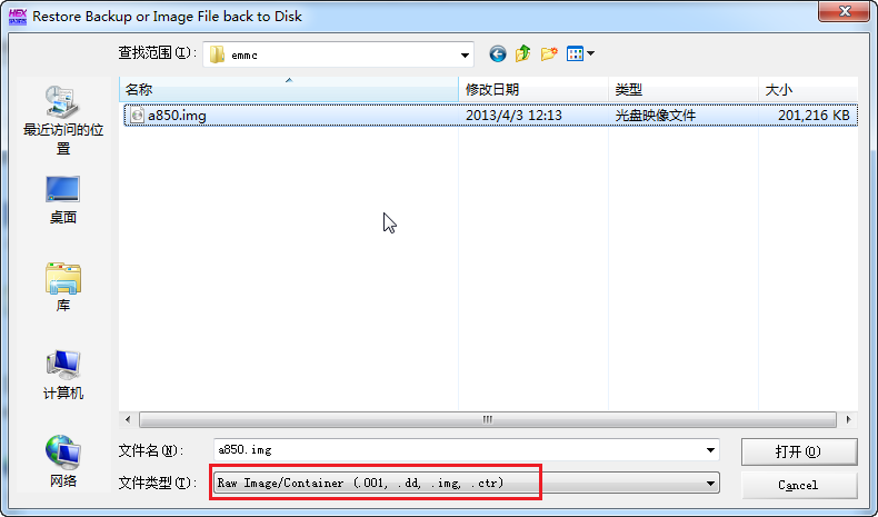

    Mở win hex lên và click file>> Image Restore>tìm file lu6200.img ví dụ cho dòng sky a850K
    Open tìm như sau
    Tiếp click vào khoanh đỏ chọn ổ đĩa 14gb của điện thoại( đừng chọn ổ đĩa của win nó format 1T gb trong chốc lát đấy)
    Làm tiếp như sau click ok
    Click ok các hình sau
    Và yes
    Bắt đầu nạp
    Nạp xong lắp pin khởi động vào donwnload mode up rom lại [​IMG] done

    tungkick777tungkick777 ơi mình dùng MacBook Air 32bit. Mình đang unbrick cho lu6200. Mình làm đến bước vào bật cái eMMC Software Downloadapp thì nó toàn báo ko kết nối được với QPST server

    Không add cổng port của qualconm vào qpst confic

    mình add được cổng port vào rồi mà

    bạn ơi giúp mình với khi mình kick vào download thì nó hiện lên dòng chữ là :"image download failed. cookie(if present) not received".Như vậy là sao ?

    Bạn cài visual 2010 ok chưa

    Mình phải cài visual 2010 nữa ah, cái đó tải hơn 2 Gb phải không bạn, mà mình cài cả file vcredist_x86 vào rồi mà. Có cần phải cài thêm cái Visual 2010 không. Giúp mình vụ này với :confused:

    vcredist_x86 NẾU CÁI rùi, máy bạn vì sao brick up rom hay tự nhiên bị

    Hic mình cũng không rõ lý do gì bị brick nữa, nhưng khi mình cắm cable vào thì nó báo nhận cổng là "qualcomm HS-USB QDloader 9008(COM37) hệt như bài hướng dẫn mà bạn mô tả. Mình phải làm thế nào bây giờ, cứ đến bước 3 thì nó toàn báo lỗi là "image download failed. cookie(if present) not received" , thế là sao hả bạn?
