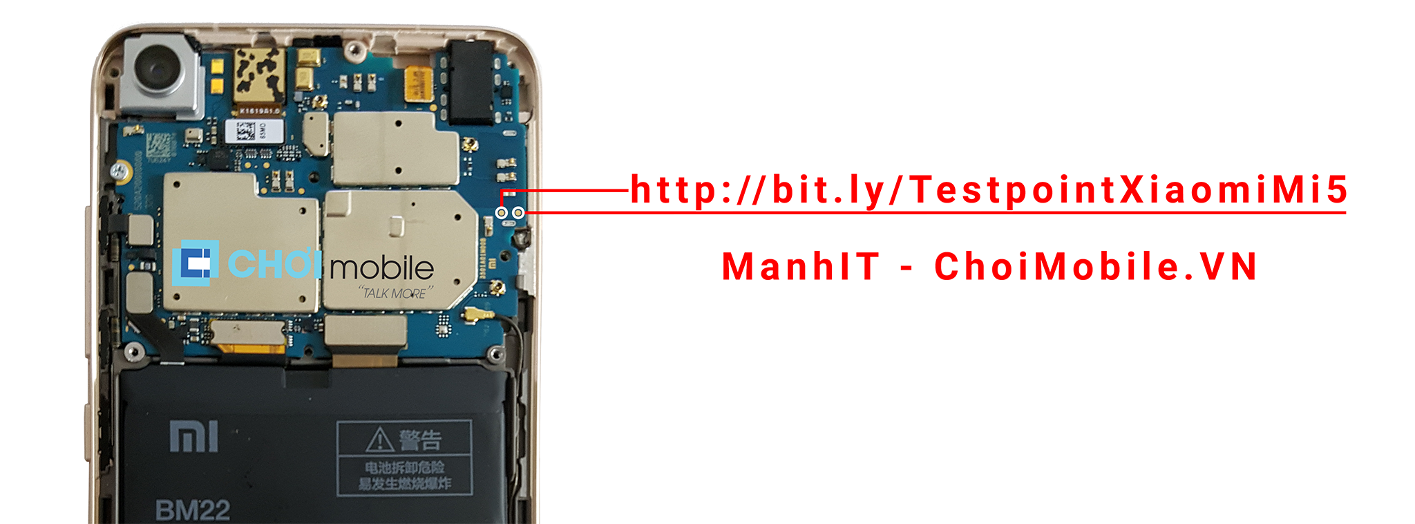

    - Tháo Xiaomi Mi5, sau đó tháo cáp Pin ra
    - Gắn cáp Pin lại, kết nối 2 điểm testpoint với nhau và giữ nguyên
    - Cắp cáp USB kết nối với máy tính vào điện thoái đợi cho đến khi trên máy tính nhận cổng COM: Qualcomm HS-USB QDLoader 9008
    - Bỏ kết nối testpoint, mở Miflash trên máy tính rồi flash Rom fastboot như bình thường !
    Xem cách up Rom fastboot Mi5 bằng Miflash tại : http://choimobile.vn/threads/66814/#post-1628584 (PHẦN IV, mục c)

    máy vô nước điểm test point bên phải bị cháy rồi , còn điểm nào nó thông với điểm bên phải ko bác
  13. mytuhuyenninh
    6/12/13
    kiếm một máy mới khác bóc ra đo hình như đa số mấy điểm test point đó không thông vs đâu nữa ngoại trừ vô chíp flash trên main
