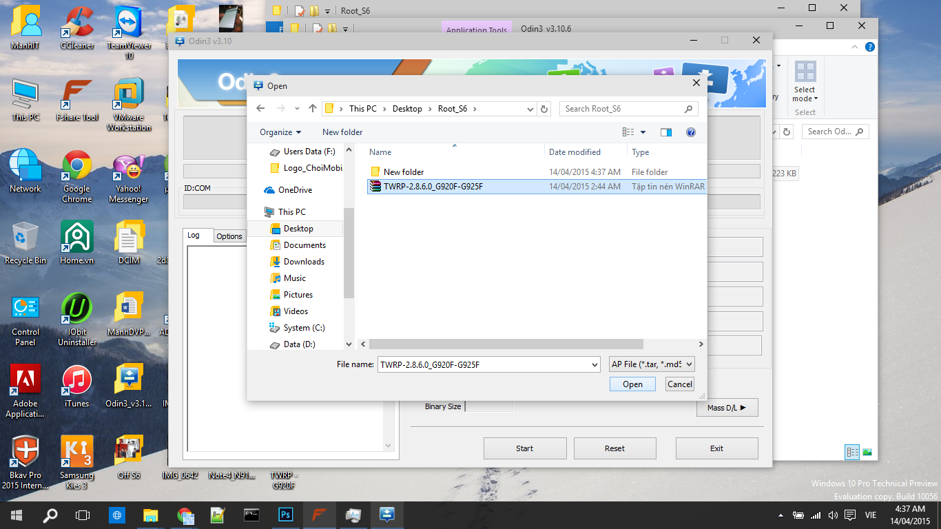

    3. Trỏ đến file Rom đã giải nén ra(dạng .tar.md5), rồi chọn và nhấn Open upload_2015-4-14_4-37-37-png.18202.png

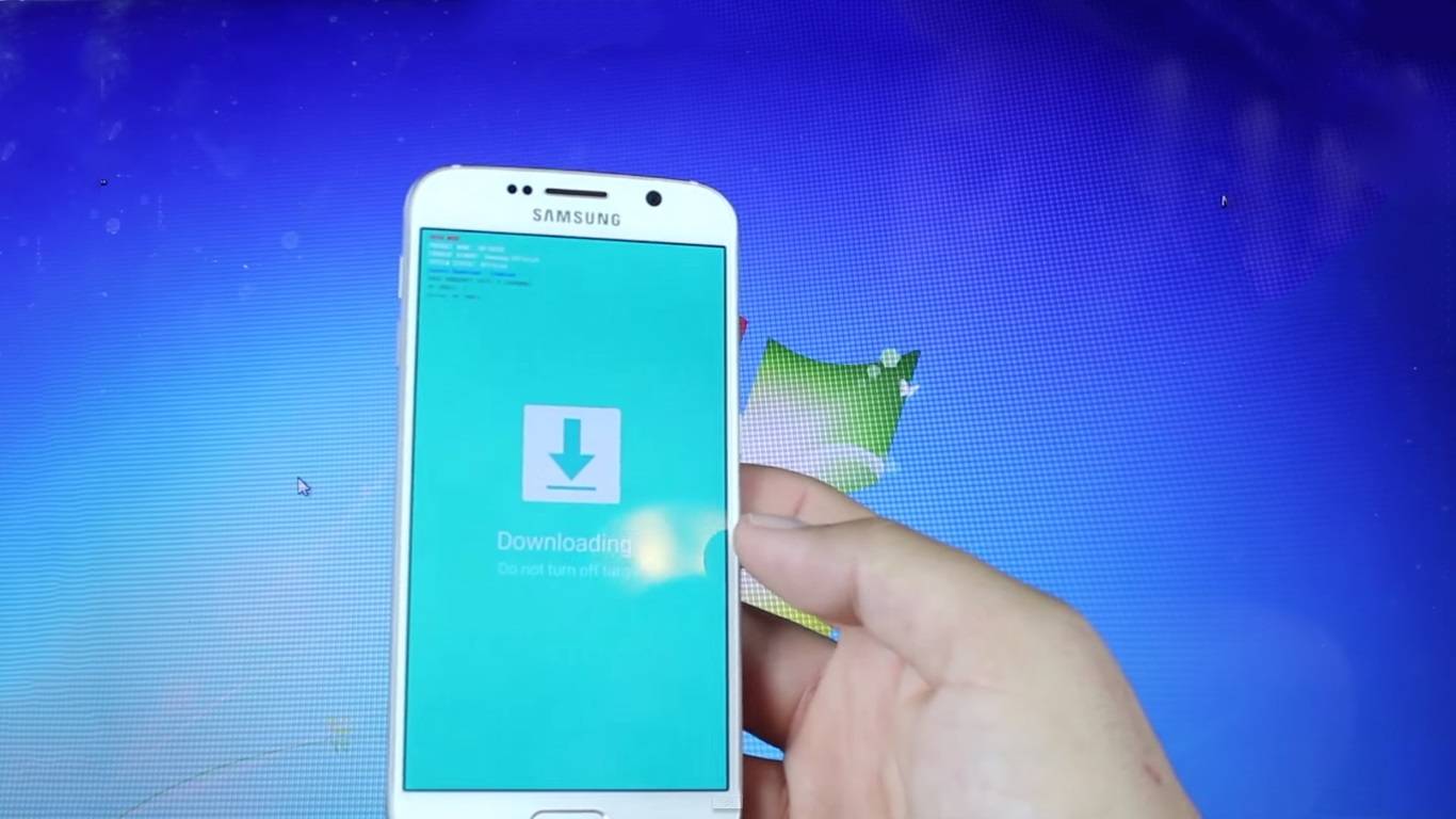

    4. Đưa chiếc S6 hoặc S6 Edge về chế đọ Download Mode (tắt hoàn toàn thiết bị, rồi nhấn giữ đồng thời ba phím "Nguồn", "Home" và "Volume-". giữ vài giây cho đên khi điện thoại hiện cái tam giác màu vàng và vài câu tiếng anh thì bận nhất "Volume+" để vào Download Mode) how-to-root-galaxy-s6-choimobile-vn-jpg.17983.jpg
    5. Sau khi đã đưa vào được Download Mode, bạn kết nối điện thoại với máy tính bằng cáp USB.
