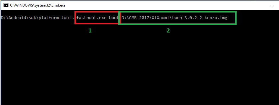

    -B1. Các bạn flash update firmware qua teamwin như sau.Bật adb lên và gõ lệnh sau (1):
    -Tiếp theo các bạn kéo thả file update firmware vào.Nhấn Enter.

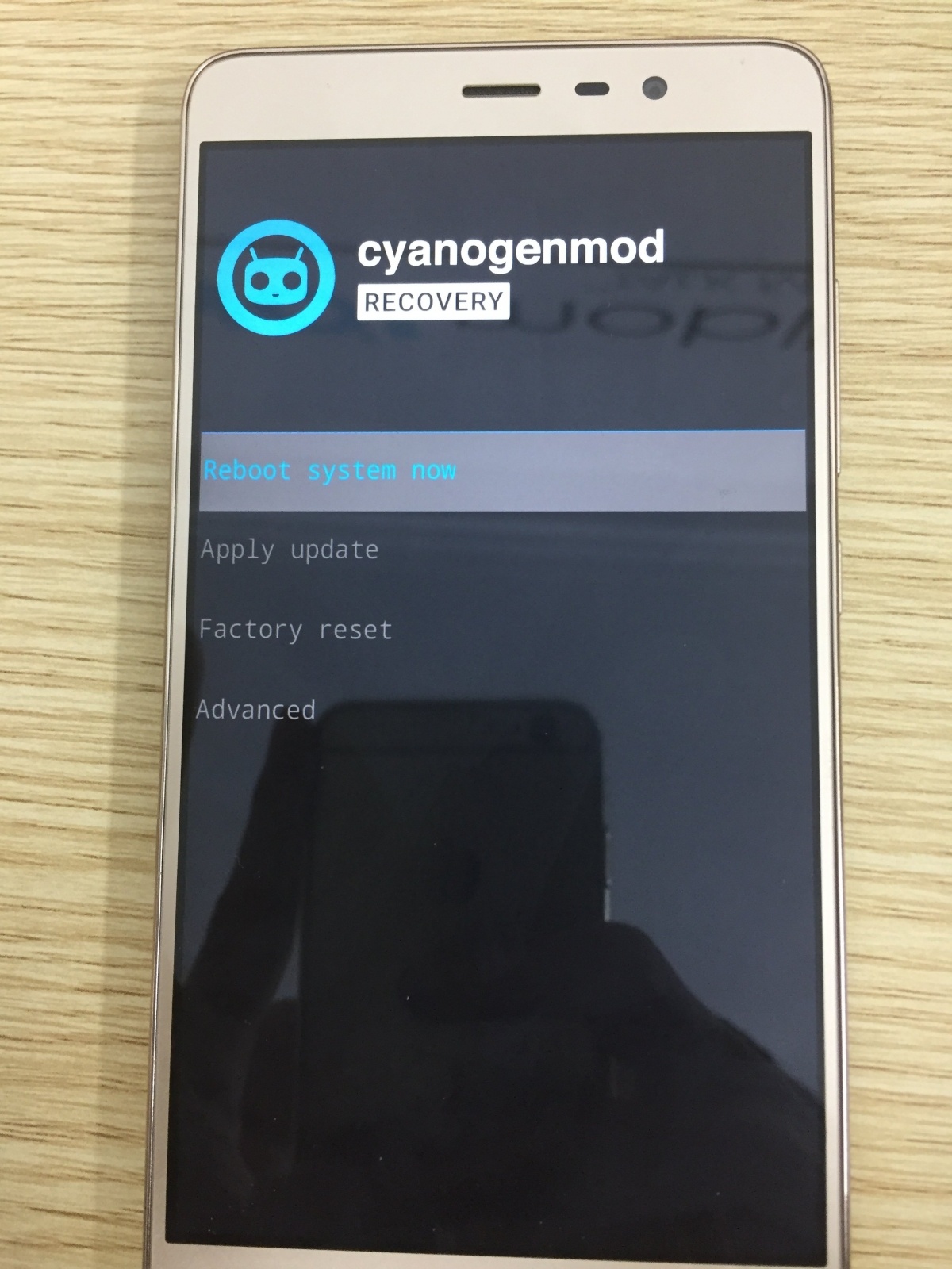

    - Sau khi vào điện thoại vào chế độ recvery các bạn tiến hành Flash update firmware .
    - Sau khi Flash xong các bạn copy file rom android 7.1 vào điện thoại .
    B2.
    Sau khi Flash xong các bạn vào recovery gốc để flash rom android 7.1 cho redmi note 3 pro.
    - Tiếp theo các bạn chọn đến file rom và flash.Mình thấy bản rom này khởi động rất nhanh , hơn rom gốc rất nhiều.

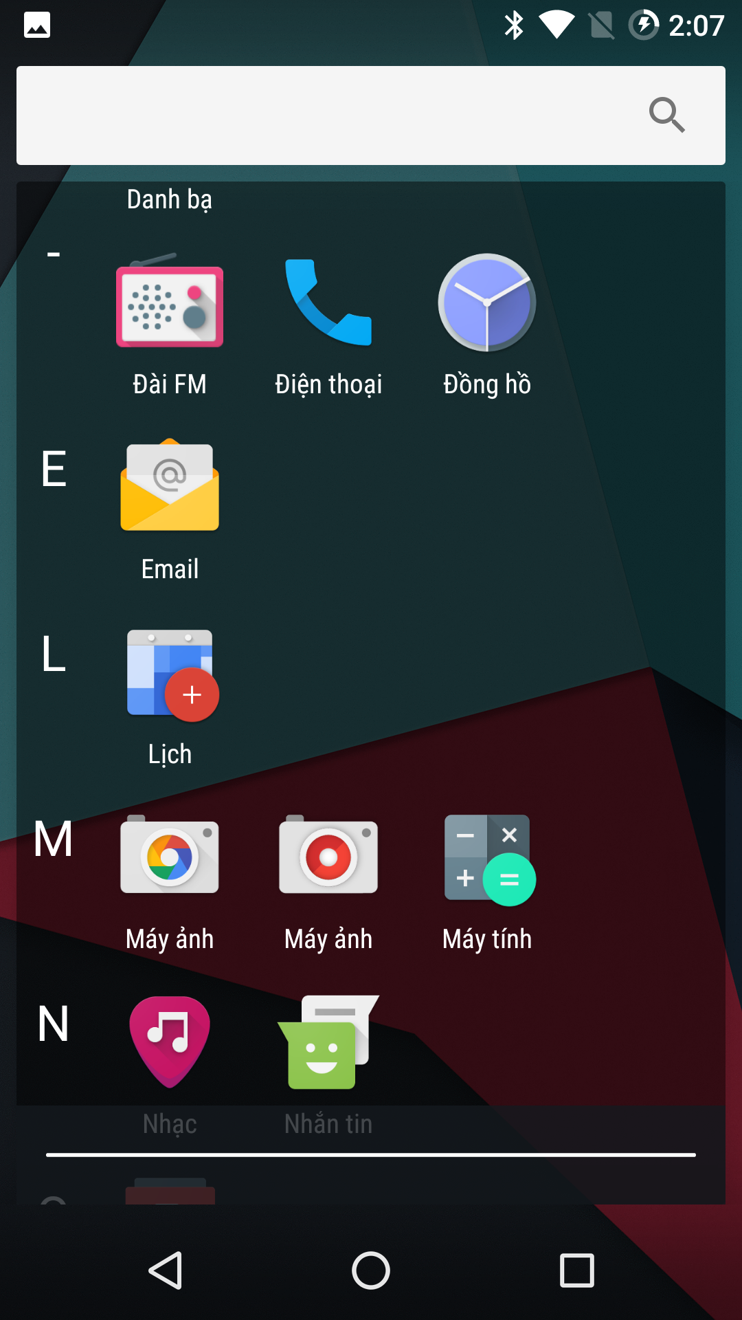

    3.Một số hình ảnh .
    android 7.1 cho redmi note 3 pro.png rom 7.1 redmi.png rom android 7.1 cho redmi note 3.png rom cho redmi note 3 pro.png rom cho redmi note 3.png
