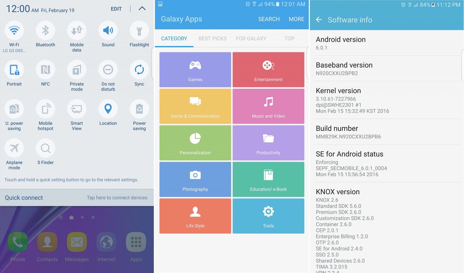

    Hướng dẫn chi tiết cách up Rom Android 6.0.1 Marshmallow chính thức cho Galaxy Note 5 bằng Odin!
    Download Rom Android 6 và các công cụ cần thiết

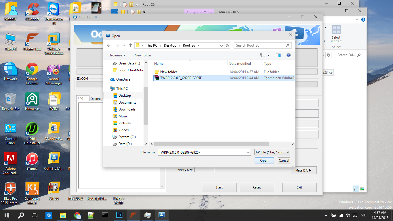

    3. Trỏ đến file Rom đã giải nén ra(dạng .tar.md5), rồi chọn và nhấn Open upload_2015-4-14_4-37-37-png.18202.png

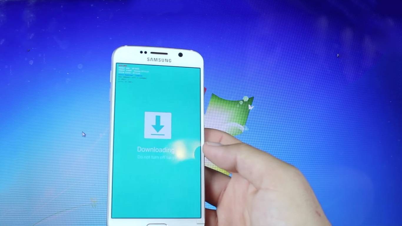

    4. Đưa chiếc Galaxy Note 5 về chế đọ Download Mode (tắt hoàn toàn thiết bị, rồi nhấn giữ đồng thời ba phím "Nguồn", "Home" và "Volume-". giữ vài giây cho đên khi điện thoại hiện cái tam giác màu vàng và vài câu tiếng anh thì bận nhất "Volume+" để vào Download Mode) how-to-root-galaxy-s6-choimobile-vn-jpg.17983.jpg
    5. Sau khi đã đưa vào được Download Mode, bạn kết nối điện thoại với máy tính bằng cáp USB.
    6. Trên Odin thấy hiện cổng COM màu xanh thì nhất nút upload_2015-3-18_1-47-54-png.17459.png để flash Rom
