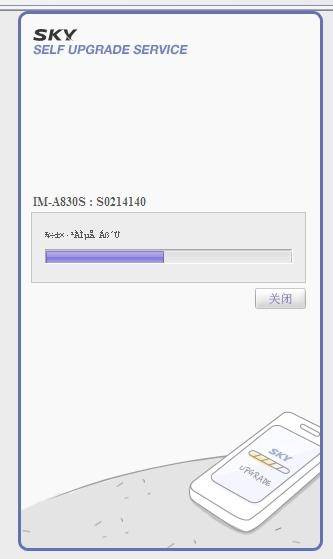

    sao em up rom mà nó cứ dừng lại ở đây vậy ạ,bản rom trên là bản em đang dùng, em cop thử lần lượt bản xxx212 moi nhat và bản cũ như trên xxx140 đều vẫn bị thế này, up cả off cả onl đều bị hic. Mọi người xem giúp em với,e đang dùng rom xxx140 này nhưng dùng titannium backup root lỡ tay xóa mấy file hệ thống, nên giờ máy nó đơ đơ ạ

    hic em cũng copy file vào run----> %temp% rồi mà vẫn thế hiccccc

    hic e đang dùng chính tool của bác đó đó, nó báo lỗi chữ tây chẳng ra tây, ta chẳng ra ta nên ko hiểu nó đang báo gì hicccccc

    Đơn giản thôi. Lỗi là do máy bác nhận thành bản khác nên chạy tool nó sẽ báo " bản rom này không tương thích với máy của bạn" . Bác xem lại baseband xem có trùng khớp với máy không nhé.

    Nên up lại rom gốc dạng zip qua rec cho nhanh

    chuẩn luôn...binx chỉ nên up khi install zip ko được. :D

    Còn vào được fastboot/recovery thì install zip vô tư bác à, trừ khi mất boot :p

    sw màu đỏ chỉ cần up offline về binx chuẩn là ok bạn nhé . ko cần up online . lâu vãi ...:D
