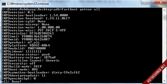

    Mọi người xem hộ e thông tin con này up rom nào giờ. E up mọi rom qua adb đều báo lỗi ko úp dc . giờ sac pin vẫn lên hình quả pin báo % . nhưng bật nguồn treo HTC vào bootloader đều không có đèn màn hình .thanks mọi người nhìu

    cho cái log úp rom coi nào pro ơi

    log cua e no day
    C:\Users\Anhduong\Desktop\adb>fastboot oem rebootRUU
    ... INFOStart Verify: 0
    OKAY
    C:\Users\Anhduong\Desktop\adb>fastboot flash zip firmware.zip
    sending 'zip' (36277 KB)... OKAY
    writing 'zip'... INFOzip header checking...
    INFOshift signature_size for header checking...
    INFOzip info parsing...
    INFOchecking model ID...
    INFOchecking custom ID...
    INFOstart image[hboot] unzipping for pre-update check...
    INFOstart image[hboot] flushing...
    INFO[RUU]WP,hboot,0
    INFO[RUU]WP,hboot,99
    INFO[RUU]WP,hboot,100
    INFO...... Successful
    FAILED (remote: 90 hboot pre-update! please flush image again immediately)
    C:\Users\Anhduong\Desktop\adb>fastboot flash zip rom.zip
    sending 'zip' (863212 KB)... OKAY
    writing 'zip'... INFOrom parsing start ...
    INFOrom parsing finish ...
    FAILED (status read failed (Too many links))

    1.54 thì cứ thế mà phang cái rom gốc thôi ko cần flash cái pack firmware kia đâu

    có rom gốc ko cho mình . Mình down về chay báo lỗi hết cho dù ko flash cái fimware kia

    C:\Users\Anhduong\Desktop\adb>fastboot flash zip PN07IMG_M7_WLJ_JB_50_KDDI_JP_1.
    05.970.2_Radio_1.23.11.0510_NV_3.39_01C_release_signed_2.zip
    Vẫn vậy bạn ạ!

    Có ai zô xem hộ mình lỗi gì với !
