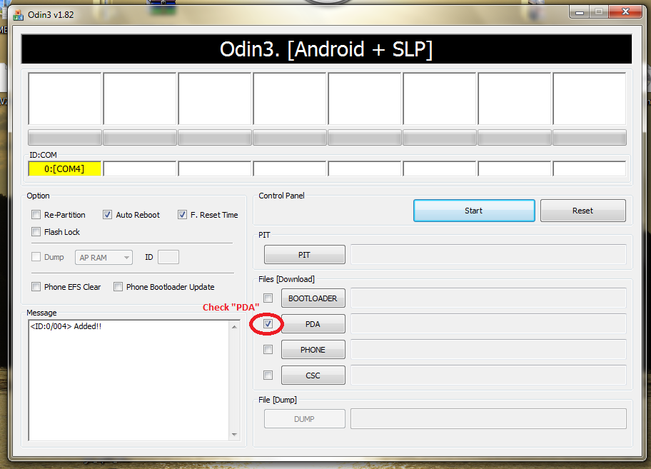

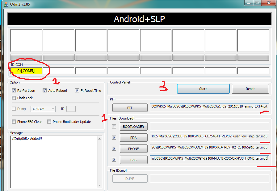

    Bạn tải odin về và Qua odin bạn làm như sau( hình cụ thể bên dưới)
    Link tải odin: http://www.4shared.com/get/QyJGIF8J/odin_185.html
    Phần .pit bác chọn file u1_02_20110310_emmc_EXT4.pit.
    Phần pda chọn file có dung lượng lớn nhất là CODE_I9100XWKK5_CL754841_REV02_user_low_ship.tar.md5
    Phần phone bác chọn fileMODEM_I9100XXKI4_REV_02_CL1065910.talpr.md5
    Phần csc bác chọn file GT-I9100-MULTI-CSC-OXXKJ3.tar.md5
    Những file còn thừa ra bạn không cần quan tâm
    link ảnh minh họa

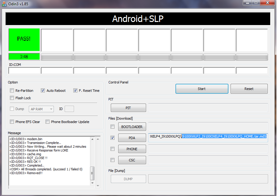

    lên 2.3.6 quốc tế i9100 rồi các bạn tải rom I9100 bản quốc tế Việt Nam tại địa chỉ
    http://www.fshare.vn/file/TFT23Z2C8T/
    Tải về giải nén dc file I9100DXLSD_I9100OLBLSD_I9100DXLS8_HOME.tar.md5
    Tắt máy đưa về chế độ download mode như trên cắm cáp mở odin lên và phần PDA chọn file I9100DXLSD_I9100OLBLSD_I9100DXLS8_HOME.tar.md5
    nhấn starts và chờ pass rồi trải nghiệm thành quả

    Trong hướng dẫn thì lúc chọn CSC; Phần csc bác chọn file GT-I9100-MULTI-CSC-OXXKJ3.tar.md5
    Nhưng trong hình thì csc là: GT-I9100-MULTI-CSC-OXXKJ3.HOME.tar.md5
    vậy rốt cuộc chọn cái nào đúng vậy????

    bạn chọn cái GT-I9100-MULTI-CSC-OXXKJ3.tar.md5
