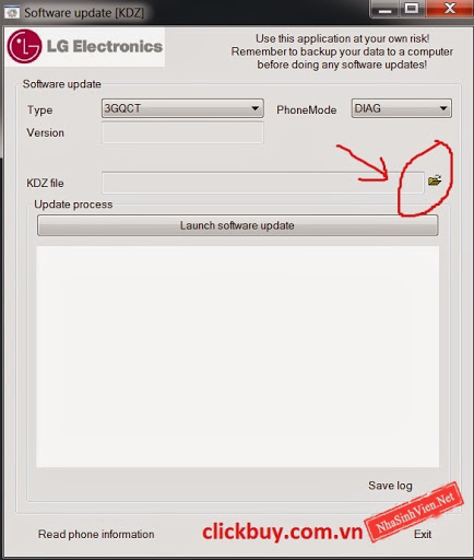

    B1:Cắm cáp đưa máy về chế độ Download mode bằng cách nhấn chặt 2 phím Volume up + volume Down và cắm cáp
    B2: Vào thư mục KDZ_FW_UPD_EN trong file giải nén chạy KDZ_FW_UPD.exe
    Chọn đường dẫn đến file Rom gốc đã download ở trên về rồi nhấn Launch software update và chờ nhé
    Chú ý máy lên rồi chưa vội rút cap máy báo như sau là đã hoàn thành, ok rút
    Hoàn thành quá trình up rom gốc .
