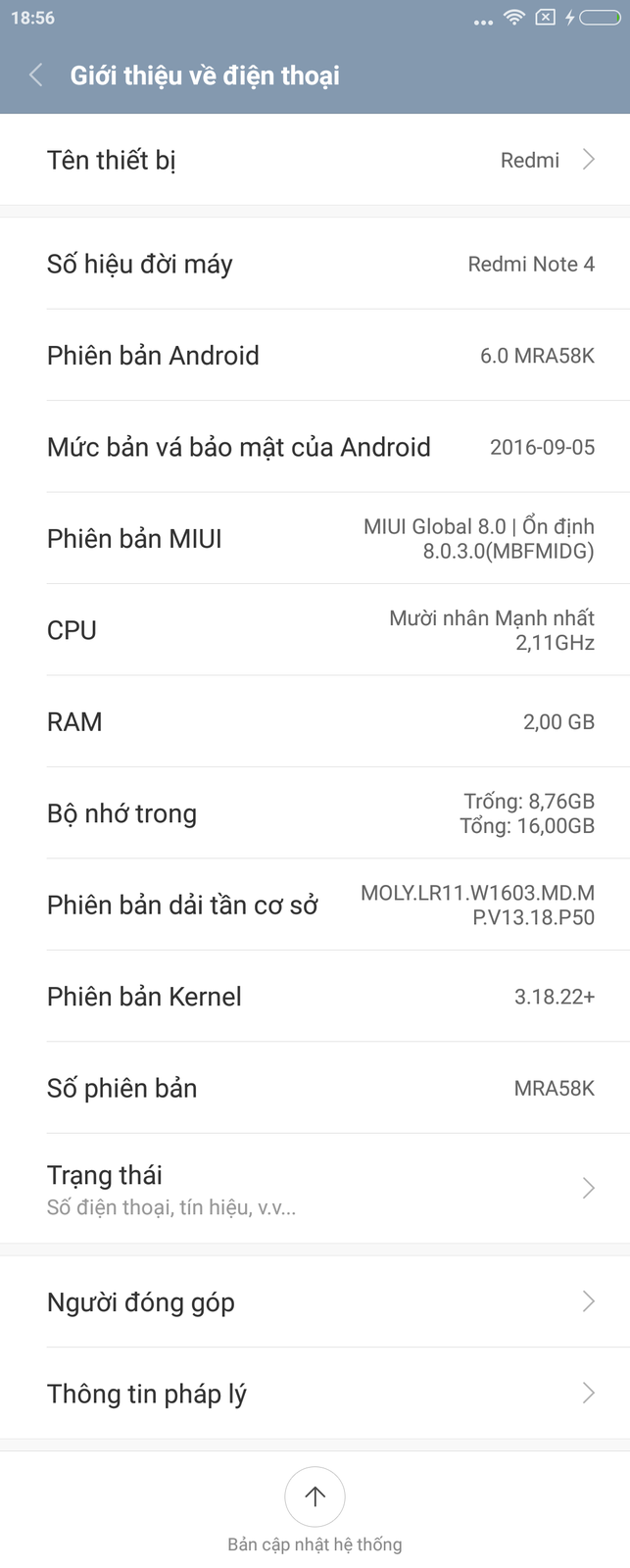

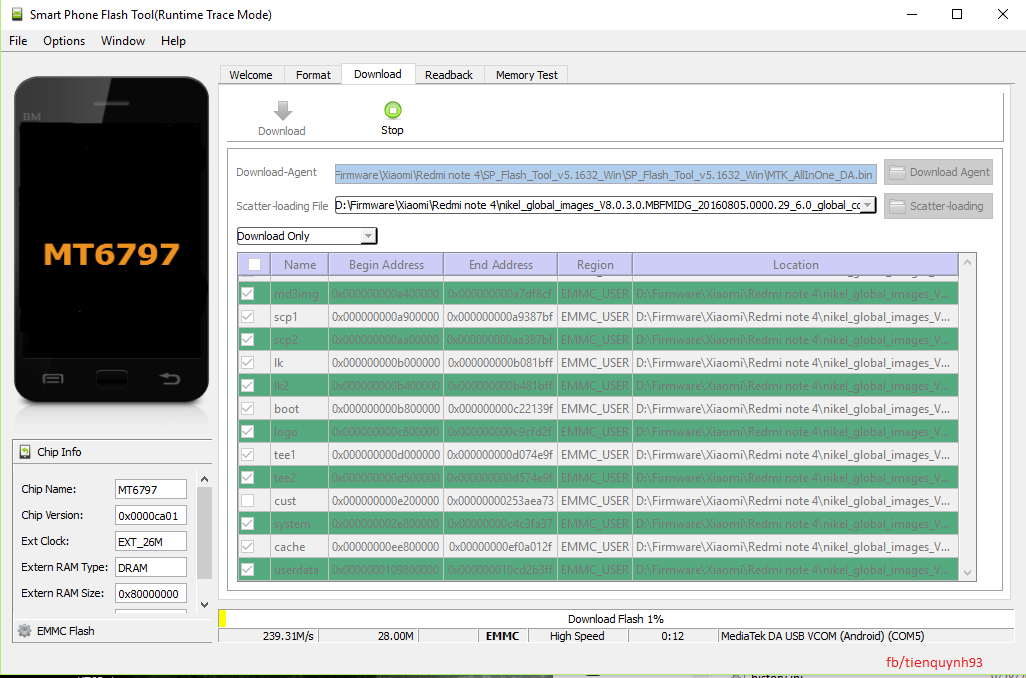

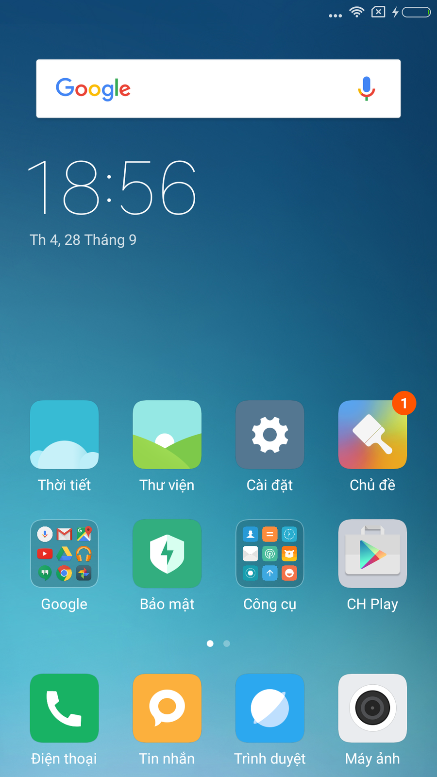

    [h2]Hướng dẫn up Rom Global tiếng Việt Xiaomi Redmi Note4 Không cần unlock Bootloader ![/h2]
    Để Unbrick Redmi Note 4 cũng như cài Rom tiếng Việt thì dùng tool SP Flash tool v5.1632 tải tại đây.
    Driver nếu máy chưa cài thì tảo ở đây. hoặc ở đây.
    Rom MIUI8 Global Redmi Note 4 V8.0.3.0 tải tại đây, tải rom xong thì dùng 7Zip bung 2 lần (lần đầu được 1 file, tiếp tục bung file đó sẽ được thư mục chứa rom Redmi Note 4 up bằng SP Flash tool).
    Bung SP Flash tool ra, rồi chạy file flash_tool.exe trong đó.
    Kiểm tra xem dòng Download-Agent đã chọn file MTK_AllInOne_DA.bin chưa, nếu chưa thì chọn file MTK_AllInOne_DA.bin trong thư mục SP Flash tool.
    Tiếp tục chọn Scatter-loading rồi chỉ đến file MT6797_Android_scatter.txt trong thư mục imagescủa thư mục rom Redmi Note 4 vừa bung ra.
    Xong chọn Download.
    mình đã test và thành công anh em bỏ tích preloadr và cust nhé.
    chúc anh em may mắn.
    screenshot_2016-09-28-18-56-06-201_com-miui-home-png.31524.png screenshot_2016-09-28-18-56-14-056_com-android-settings-png.31525.png untitled-png.31521.png

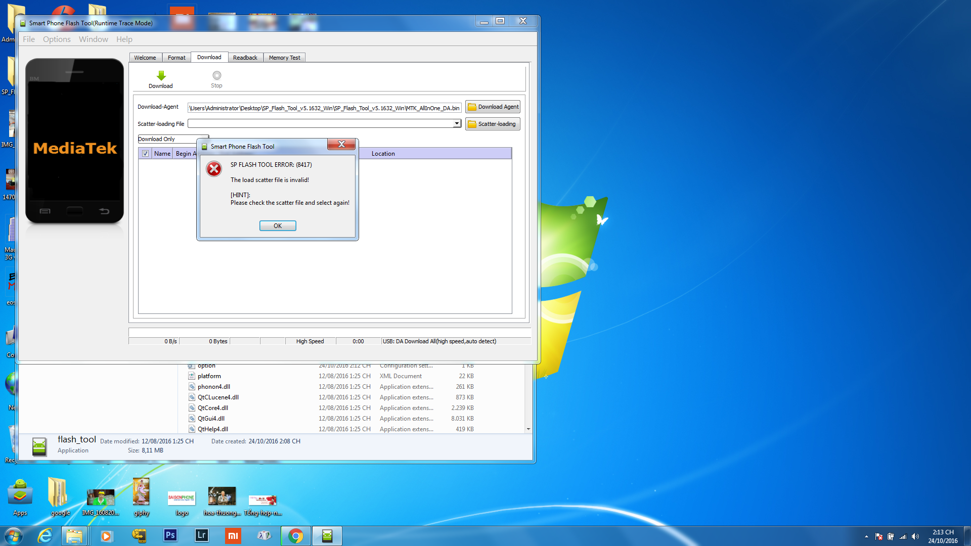

  18. iliketech
    24/10/16
  19. tienquynh93
    21/3/15
    85
    52
    bạn đã chọn file scan đâu?
