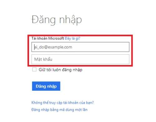

    Nokia Lumia 930 lỗi không thể thêm tài khoản Microsoft
    Tài khoản Microsoft của bạn sẽ bị lỗi khi gặp những trường hợp sau: máy bạn không có kết nối mạng, ngày giờ trên điện thoại không chính xác hoặc điện thoại bị lỗi cần cài đặt lại.
    Khi gặp tình trạng bạn hãy kiểm tra một số cách sau:
    Vào setting cài đặt lại ngày giờ và múi giờ cho chính xác sau đó thì đăng nhập lại. Nếu như chưa được thì các bạn thử cách khác là các bạn thử kết nối với mạng Wifi và đăng nhập qua mạng đó. Nếu như vẫn chưa được thì các bạn phải dùng đến " chiêu " cuối cùng này nhé đó là cài đặt lại thiết lập máy.
    Không thêm được tài khoản - lỗi trên Nokia Lumia 930 thường gặp
    Từ màn hình chính vào setting -> Thông tin About -> Sau đó chọn đặt lại điện thoại " Reset your phone " Sau đó chạy lại trình hướng dẫn thiết lập. Trước khi đăng nhập tài khoản Microsoft thì bạn nhớ cài lại ngày giờ chính xác nhé.
