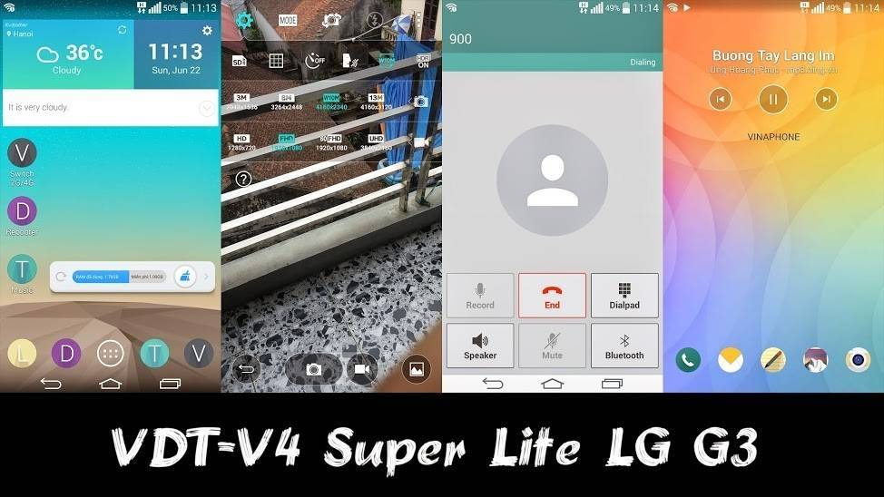

    * Ưu Điểm:
    - Tạo trên nền rom V10E.
    - Odex 99% toàn bộ rom để giải phóng ram.
    - Tích hợp các plugin với nhất.
    - Cải thiện camera cám ơn Jishnu's Camera™ V2 ( XDA )
    - Added 60fps 1080P videos for back and front cameras.
    - Bitrates modified.
    - 4K : 40mbps.
    - 1080P - 60fps : 30mbps.
    - 1080P - 30fps : 25mbps.
    - 720P - 30fps : 17mbps.
    - 720P - 120fps : 15mbps.
    - Increased Camera preview Framerates as such : For Much Faster Focusing and Shooting in Low light.
    - Rear Camera Normal Mode : 22fps ~ 30fps [Depending on Lighting conditions]
    - Front Camera Normal Mode : 25fps ~ 30fps [Depending on Lighting conditions]
    - Rear Camera Night Mode : 15fps ~ 30fps [Depending on Lighting Conditions]
    - Front Camera Night Mode : 15fps ~ 30fps [Depending on Lighting Conditions]
    - Rear Camera IA Mode : 18fps ~ 30fps [Depending on Lighting Conditions]
    * Cách Up:
    - Yêu cầu máy bạn phải root máy thì bạn làm theo topic này xong khi root xong thì bạn mới bắt đầu làm bước dưới đây
    - Bạn tải file rom về giải nén ra được các thư mục con bên trong rom.
    - Bên trong có 1 phần mềm BusyBoxPro.apk yêu cầu bạn phải cài vào rồi mở nó lên đợi nó load đủ 100% thì bạn nhấn vào " Install " đến khi nó hiện lên 1 bảng mầu trắng rồi tắt nó đi và làm tiếp bước dưới đây.
    - Chép nguyên thư mục " system " vào bộ nhớ trong của máy.
    - Rồi bạn chạy file " VDT-V4 Super Lite LG G3.bat " khi mới bắt đầu chạy màn hình nó yêu cầu cho phép kết nối với máy tính thì bạn đồng ý. Rồi con Super SU nó hỏi thì bạn nhấn cho phép.
    - Đợi chạy tầm 10 - 15 phút tùy vào cấu hình máy tính bạn rồi nó báo " Ban Tiep Tuc Chay File Patch " thì bạn chạy tiếp file " Patch F400 " tương ứng với máy bạn.
    - Chạy xong nó báo " Nhan Enter De Vao Recovery " thì bạn làm theo
    - Vào được reocvery rồi thì bạn " Chon wipe data/factory reset " và " Chon wipe cache paritition " để máy sạch sẽ nhé.
    - Khởi động lại và thưởng thức rom thôi.
    - Nếu vẫn thấy khó hiểu thì bạn làm theo video ở trên đầu bài viết.
