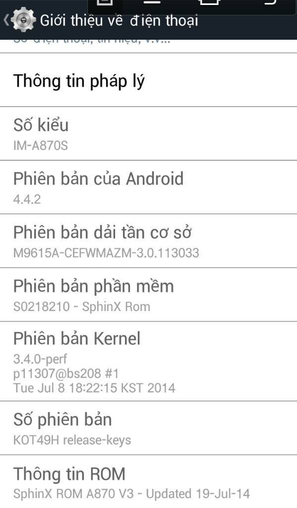

    Gửi từ IM-A870S của tôi
  13. Ban nay cua minh la sao vay

    Base band bác đang là 033.
    Mấy file ở link trên là 046 :D:D
