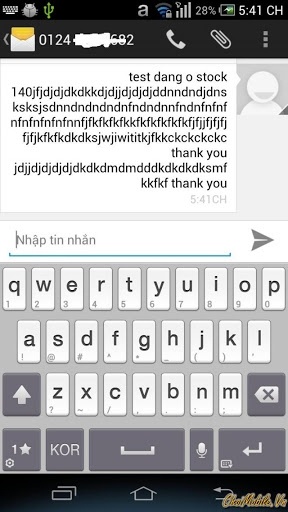

    - ANH EM LÊN STOCK 1.40 RÙI NẠP BACKUP CUẢ MÌNH NHA (LƯU Ý PHẢI LÊN 1.40)

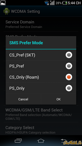

    - DO MỘT SỐ ANH EM KHÔNG SMS ĐƯỢC NÊN ANH EM GHIM SIM VÀO IPHONE HOẶC DÒNG MÁY NÀO XOÁ ĐƯỢC MYNUMBER (XOÁ SDT RÙI THÊM DẤU +) GHIM SIM VÀO LẠI XEM NHẮN TIN ĐƯỢC KHÔNG NHA. MÌNH THÌ XOÁ HAY KHÔNG XOÁ ĐỀU OK.
    Backup A830S làm từ stock rom 1.40 đã fix sms full,xóa app hàn,3g tẹt ga,ussd bình thường,add ngôn ngữ việt hóa khoảng> 90%..

    + Vào backup and restor>restore>chọn thư mục vừa download. Screenshot_2013-01-05-17-41-50.JPG
    MỘT SỐ ANH EM NHẮN TIN KHÔNG ĐƯỢC XIN KIỂM TRA LẠI ##7593# XEM CÓ CHECK GIỐNG HÌNH KHÔNG NHA.

    không có nhắn tin đc bác ạ:(

    Đọc kỹ mình có kêu add mynumber đấy hix
