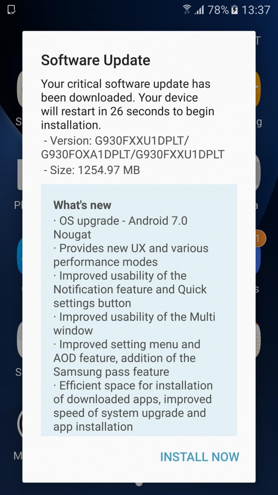

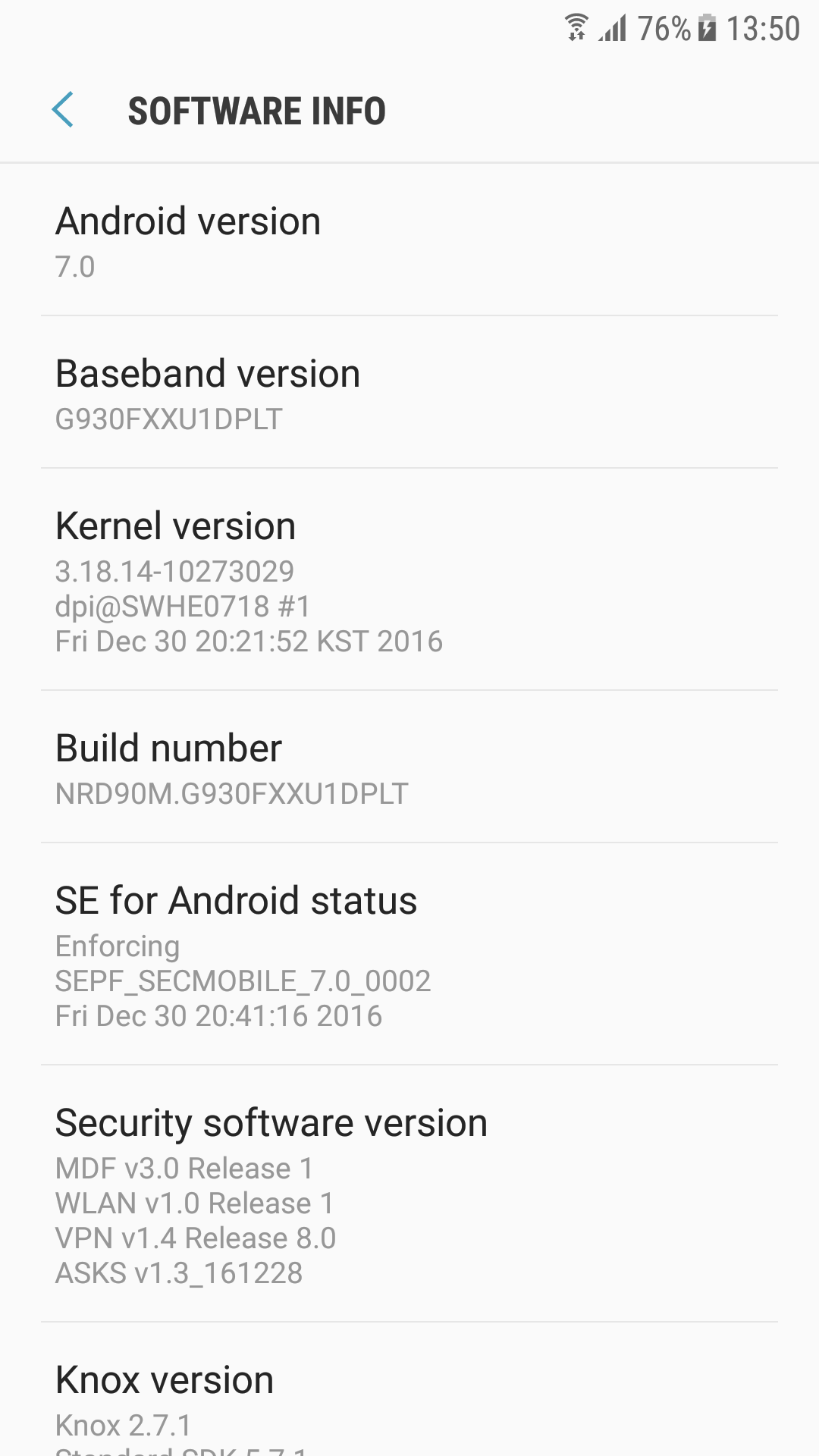

    Hiện tại Samsung đã bắt đầu cập nhật bản Android 7.0 chính thức cho một số người dùng tại Châu Âu, các máy tại Việt Nam cũng như một số khu vực khác vẫn chưa nhận được bản cập nhật này. Dưới đây là bản Rom Android 7.0 G930FXXU1DPLT mình build lại từ file dump của một máy đã được cập nhật để up qua Odin cho các máy khác !!!
    Thank @stefanz08 for G930FXXU1DPLT dump files !!!
    Firmware info
    • Model name: Galaxy S7
    • Model: SM-G930F/FD
    • Version: Android 7.0
    • Changelist: 10273029
    • Product code: BTU
    • PDA: G930FXXU1DPLT
    • CSC: G930FOXA1DPLT
    • MODEM: G930FXXU1DPLT
