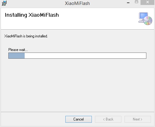

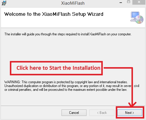

    - Sau khi download về giải nén ra rồi chạy file MiFlashSetup201612220.msi
    Nhấn Next để cài đặt

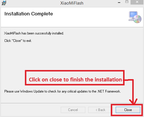

    Cài đặt hoàn tất

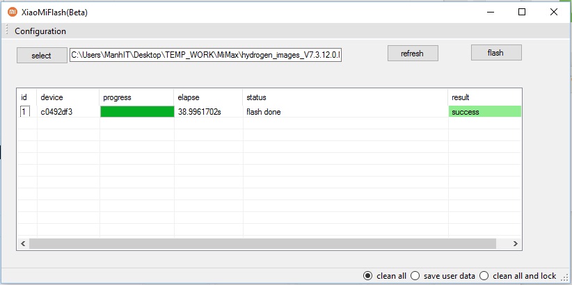

    Mở file XiaoMiFlash ngoài desktop để chạy tool

    Mình chạy thử trên Mi 5 7.3.2.0 để về 7.2.4.0 Global, vừa nhấn vào flash thì success done luôn :(
  3. MạnhIT
    MạnhIT Administrator
    10/2/13
    3,955
    4,624
    Bản 7.3 của Mi5 nó lock hết sao ấy, cũng không vào được edl luôn

    Hà Nội
    Từ 7.3.2.0 bị Lock EDL luôn r, không còn cách nào ngoài UB cả
