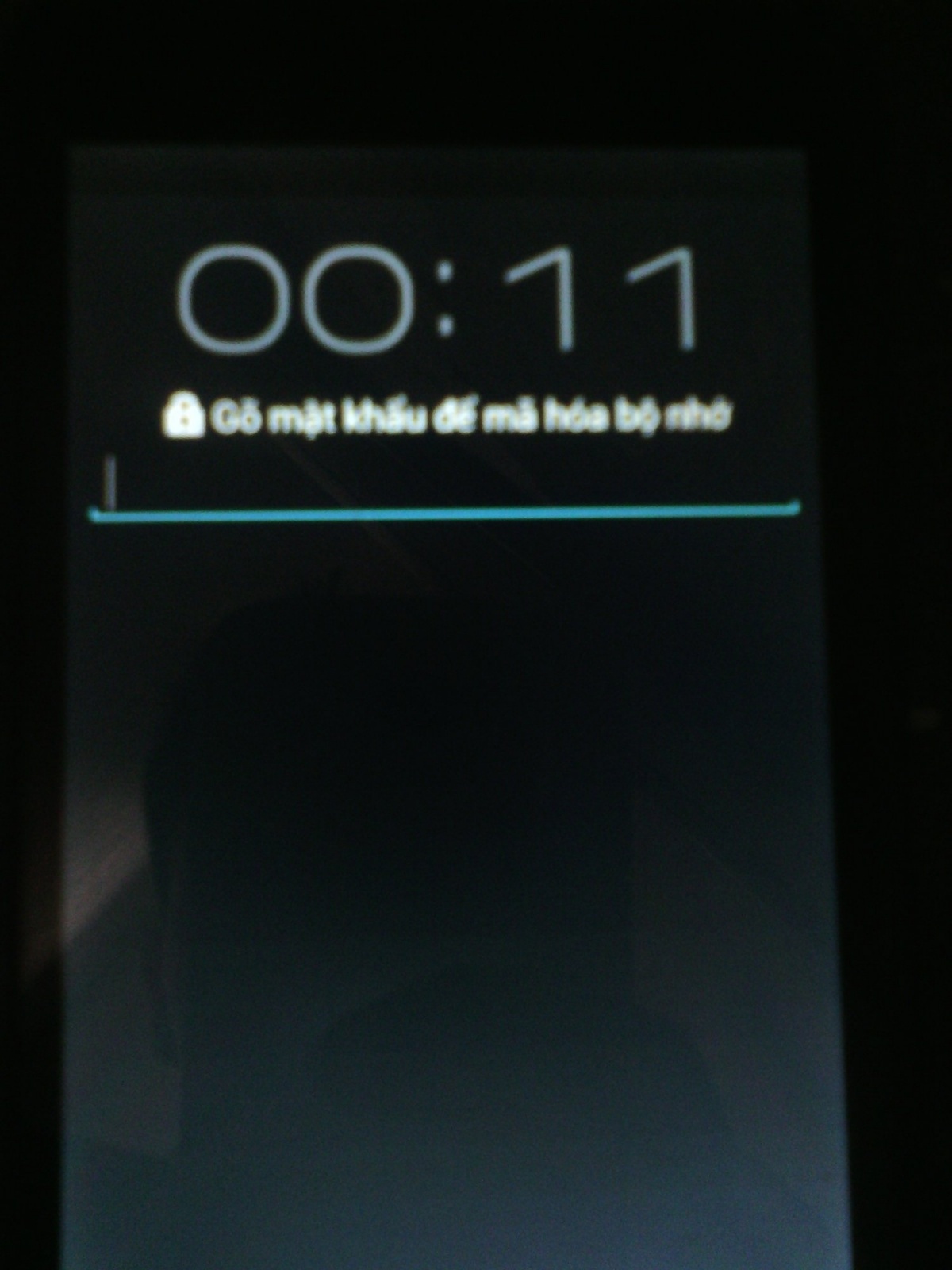

    E dang dung 830l rom LTE-A cua bac hanzoo1504. Hom nay e vao Cai Dat / Bao mat/ Ma hoa dien thoai. Xong no chay khoang 30p roi khoi dong lai va thong bao " Go mat khau de ma hoa bo nho" e click vao nhung khong hien ban phim len.
    Tat may vao recovery va reset wipe het ma van khong duoc. Vao phan restore hoac up date zip thi thong bao la " error... mount/sdcard ". E vao Mount system khong duoc. Chi mount duoc the nho thoi.
    Cac bac xem vu nay giai quyet giup e voi. E khong co may tinh.
    Bac nao sent giup e cai ban phim de e flash qua CWM voi a.
    Xin moi bac @hanzoo1504@hanzoo1504 va bac @msmobile_help@msmobile_help vao giup e voi.

    đã xong.

    HD cho bác nào bị dính chưởng như em nhé (điều kiện là phải nhớ mật khẩu trước khi mã hóa): nếu gõ vào ma không hiện bàn phím thì nên up lại ROM gốc để nó hiện bàn phím lên.
    Để theo chiều đứng thi nút OK ( đại loại là như vậy vì toàn chữ hàn) không hiện lên. Ta phải xoay ngang màn hình thì no mới hiện lên nhé. nhập đúng mật khẩu và OK là đã xong.
    Có những máy mà người dùng trước mã hóa. người sau không biết nhập mật khẩu hoặc vẽ hình lung tung nhiều lần là cũng sẽ bị như thế này chứ không phải hết hợp đồng nhà mạng đâu nhé. Và lúc đó kiếm đâu ra mật khẩu.
