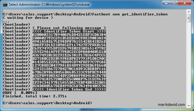

    8. chạy file get_identifier_token.bat ra cửa sổ như sau:
    9. Chuột phải vào cửa sổ Command và chon “Mark”, Sau đó bôi đen đoạn mã như bên dưới. Chuột phải vào đoạn đã bôi để copy.

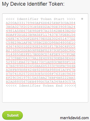

    10. Dán đoạn mã vừa copy được vào phần “My Device Identifier Token” trên web HTC và chon “Submit”
    11. Sau khi nhấn Submit bạn sẽ nhận được mail chứa file: Unlock_code.bin tải file đó về để unlock bootloader cho HTC one 2 SIM 802w

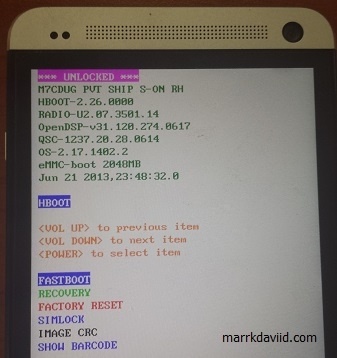

    14. Sau khi unlock bootloader khi vào fastboot nó sẽ hiện chữ unlock như hình dưới:
