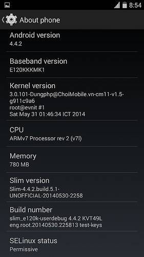

    Bác xem lại Baseband (từ rom gốc) ở vị trí này:
    Xem đúng vị trí Baseband version

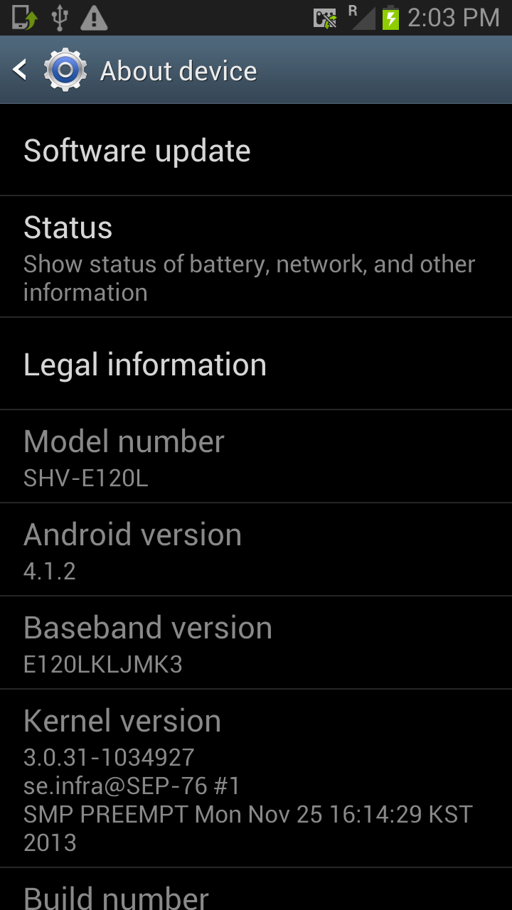

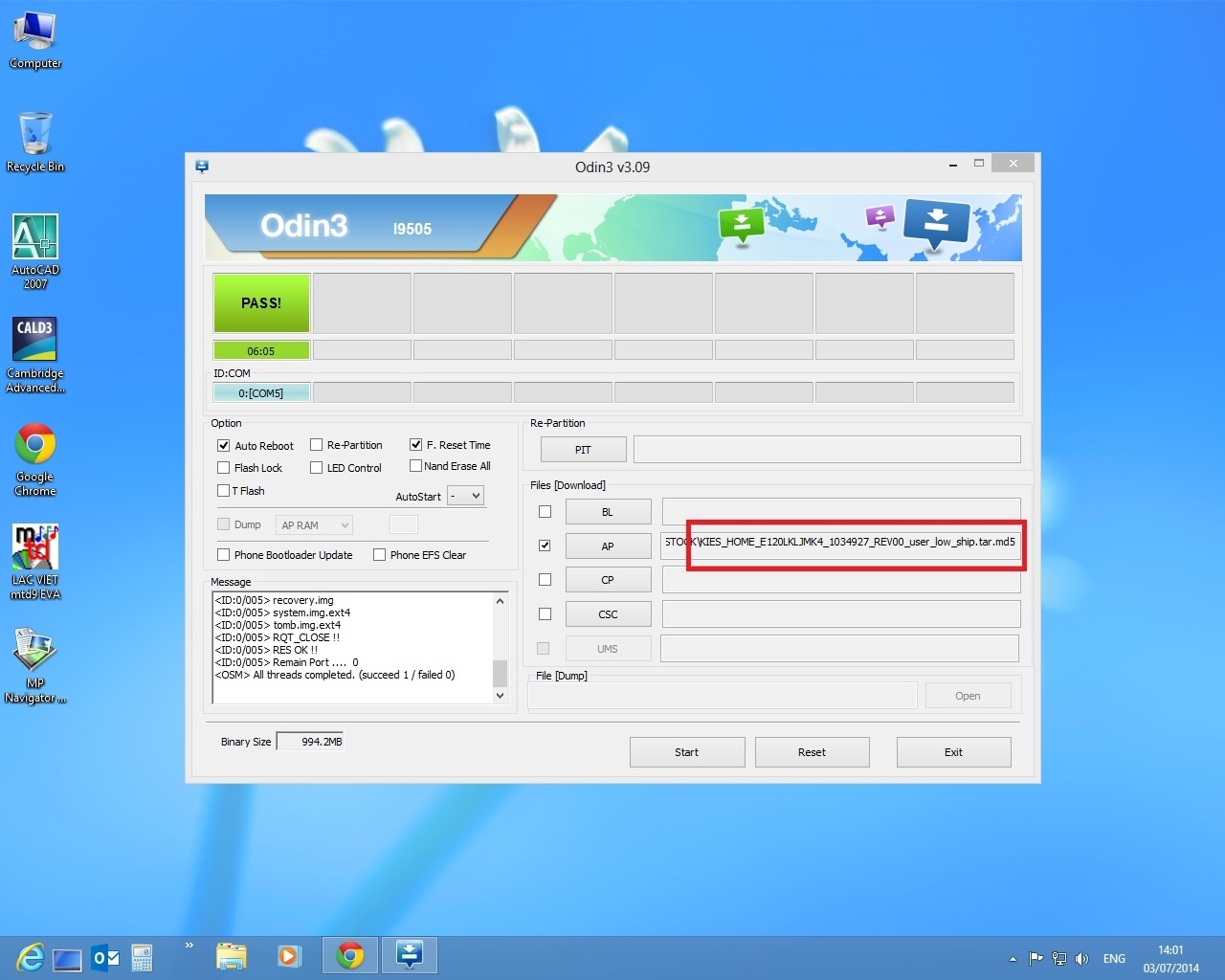

  11. LSL2301
    Jan 18, 2014
    67
    Đúng thế mà em. Chờ chút anh chạy lại ROM gốc (Odin) rồi chụp ảnh màn hình.
  12. LSL2301
    Jan 18, 2014
    67
    Ảnh đây:
