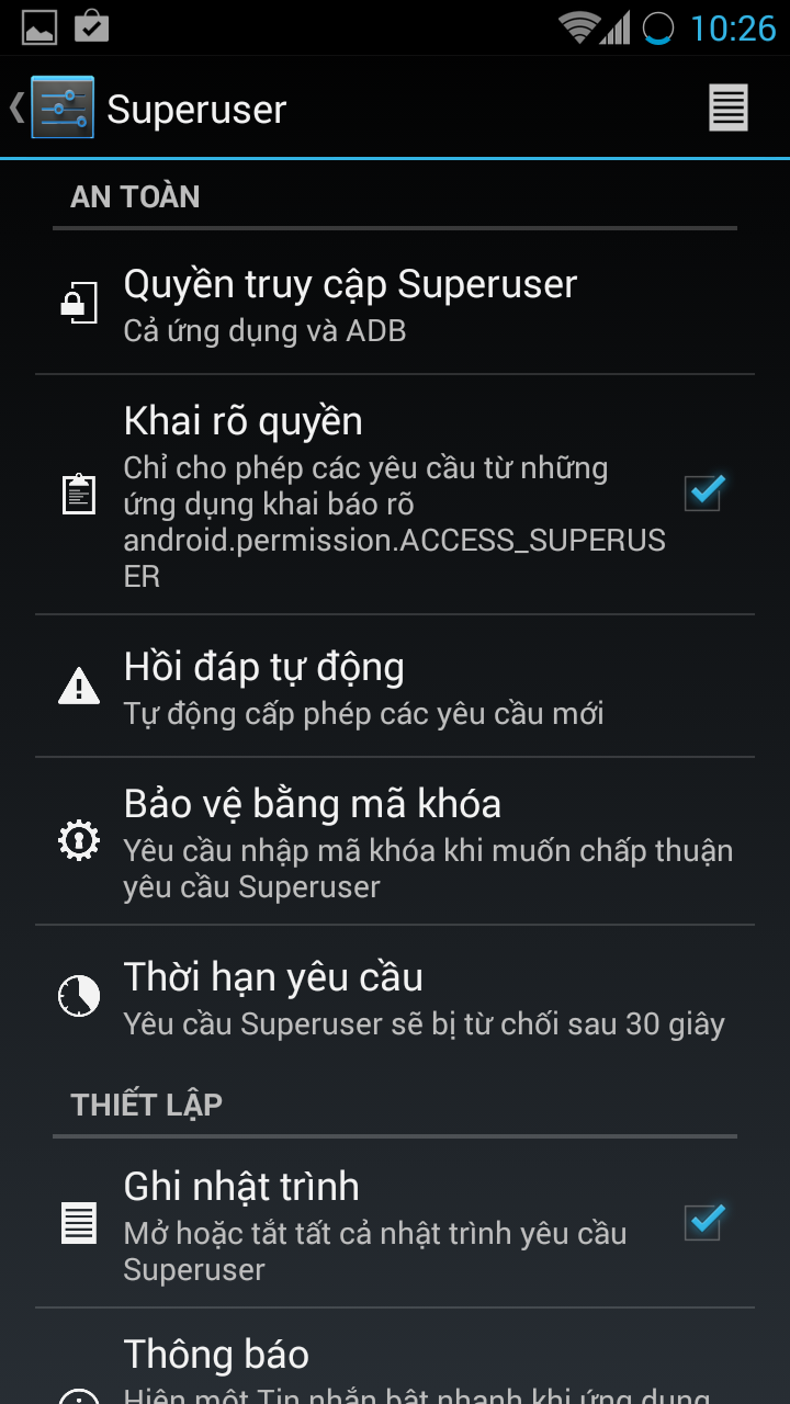

    Đây là phần setting trong superuser của mình, thì phải chỉnh chổ nào vậy cậu, cậu xem hướng dẫn giúp mình với, mình cảm ơn

    Tích cả Hồi đáp tự động (cho nó tự đồng ý luôn). Xong cài RootExploer

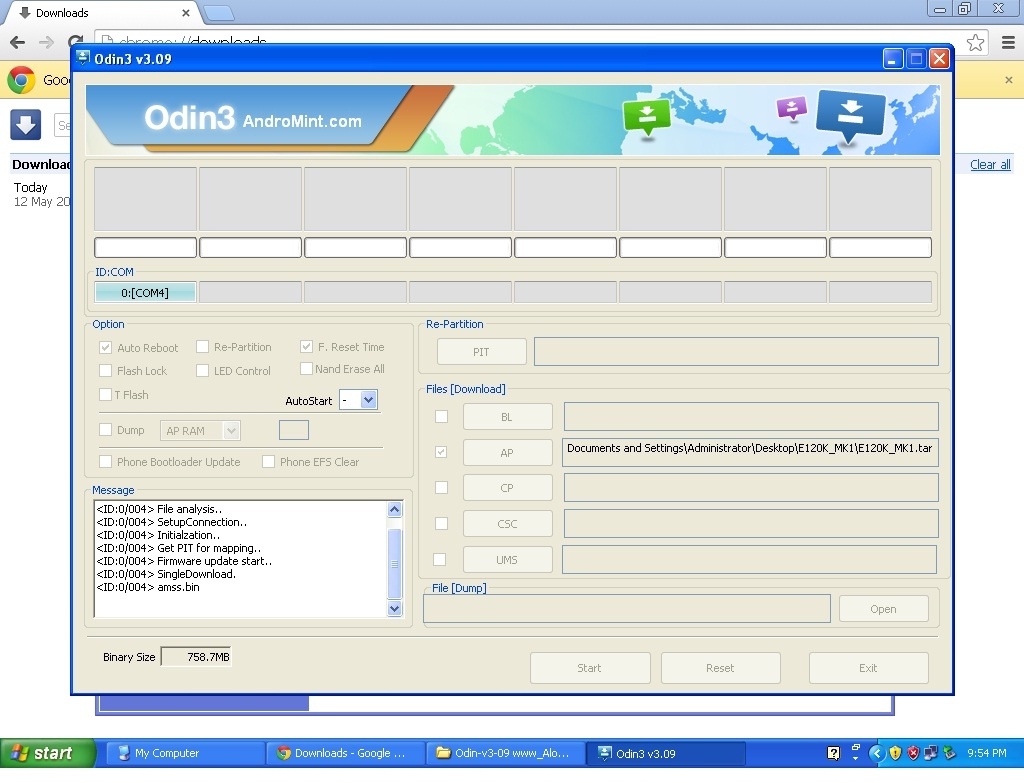

    Quái lạ, mình up bằng odin toàn đứng không chứ ko có chạy j cả, chẳng hiểu lổi j, chạy file amss.bin là nó đứng luôn chứ ko chạy nửa

    Bạn thử dùng cái của mình xem. Phần PDA chọn rom rồi 3 cái dưới cùng chọn cái đầu tiên bên trái. Để chạy xem đc ko.
    Down file đính kèm về, rename odin.ini thành odin.rar rồi giải nén ra nhé.
    Bỏ file rom vào ổ D, E gì đó xem sao.

    cái này là do cap nối bác nhé, thay cáp hay đổi cổng usb là oke, trc e cũng bị rồi :p
