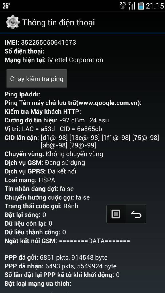

  7. patonline85
    patonline85 Well-Known Member
    12/2/13
    4,598
    7,604
    Các bác bị lỗi sóng ko ổn định . chụp ảnh màn hình ở phần thông tin điện thoại trong *#*#4636#*#* sau đó kiểm tra imei nắp nưng và máy . sau đó gửi bệnh án lên cho a e khám bệnh nhé

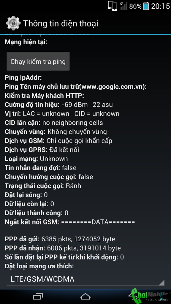

  11. minhduckute1995
    15/8/13
    35
    Bệnh: hay mất sóng lúc có lúc không, imei trong máy khác so với imei nắp lưng, nhưng không bị sai bản S
  12. sky201206
    4/4/13
    1,478
    6,133
    Tour Guides
    06-Hậu Cần-Bãi Cháy-HạLong
    Giờ thì đã hiểu tại sao sóng sánh không ổn,hóa ra bệnh mất imei lan tràn khắp nơi yrama4yt.jpg
    Máy mình bản S giờ imei thế này.Nhưng dưới pin là 352**********8126.
    Làm thế nào chữa bệnh mod giúp nhé;)
