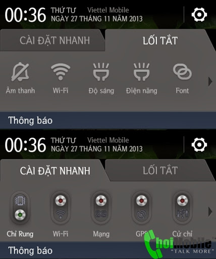

    thớt ơi mình có thể cài
    PATCH THAY ĐỔI GIAO DIỆN STATUSBAR ĐÔI CÁNH THIÊN THẦN cho sky 870 được kô thớt

    không được đâu dao ơi . thớt của 830 mà . dao phải dùng của thớt 870 cơ . hihi :cool:

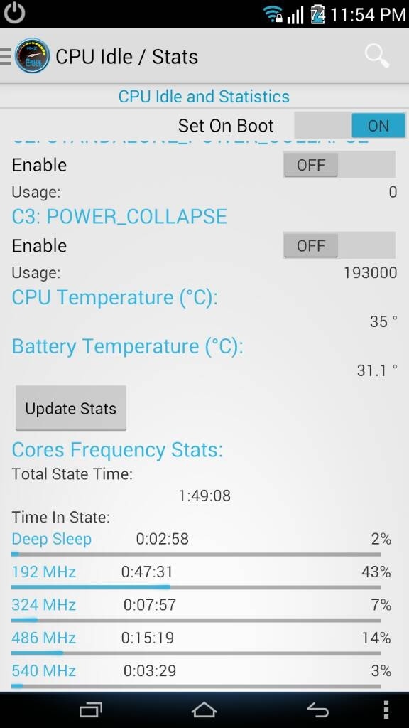

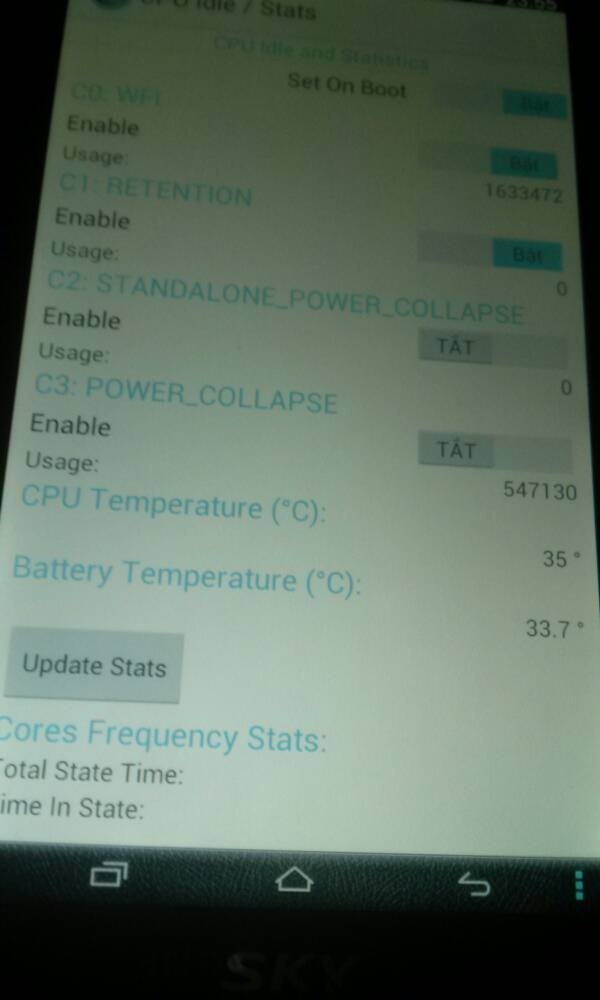

    Đặc biệt là thông báo với a e là bản rom này rất mát khi kết hợp kernel hợp lí nhé. Mình 1 máy KE dùng rom này với kernel phuthinh bên vegaviet bản k với 1 máy L dùng rom v10 của dizsell2008 kernel phuthinh bản L lun. Cả hai con đều set max 1026 mhz min 192 mhz, scheduler sio, sau khi giảm xung xuống 778 mV ở 192 mhz (apply all dùng faux123) thì chênh nhau nhiệt độ pin ~2 độ. Mời xem hình. cái toàn màn hình là KE ạ. cái xấu kia là bản L ạ. Cái này là dùng số liệu chứng mình. Chứ trong thời gian vọc NFC để transer file giữa 2 máy thì cảm nhận thật bằng xúc giác luôn là con L nóng hơn con KE giống như kết luận trên ạ.

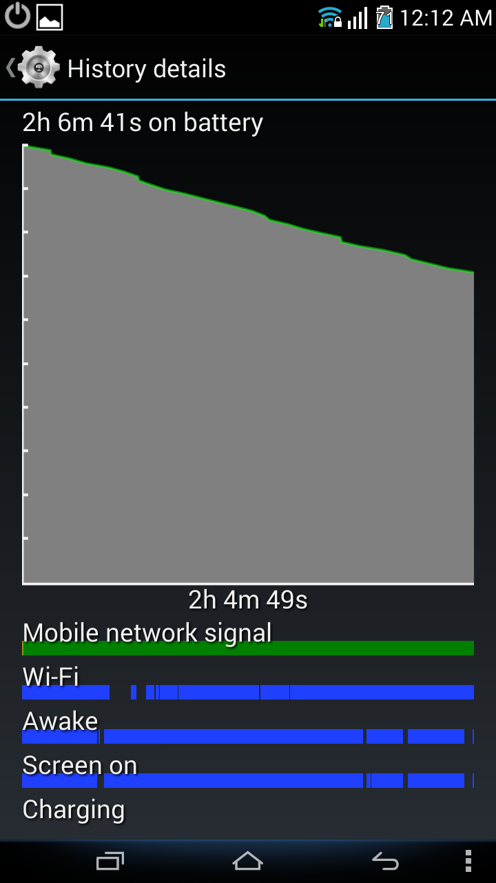

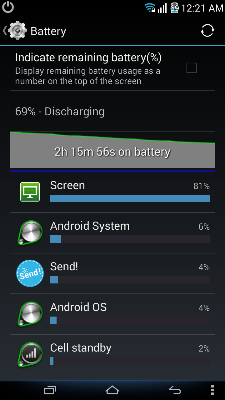

    P/S: Về Pin thì mời các bác xem hình nhé 2h6p hết 30% với gần như max wifi, Screen on, mobile network signal, Awake nhé. Pin trâu nhất từ trước đến giờ với các Rom mình xài. Nhà có con máy K nữa, cũng rom này kernel K phú thịnh set như trên luôn cũng rất trâu tương tự. Lấy hai hình này đại diện thôi. hehe.

    Neu mun tro lai trang thai ban dau thi minh la sao bac nhe~?

    cài rùi, nếu mún quay trở lại thanh stt bar cũ, làm sao bác @patonline85patonline85
  19. patonline85
    patonline85 Well-Known Member
    12/2/13
    4,598
    7,604
    cài lại rom đi bạn . hehe :D
