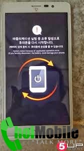

870L lỗi system restart because of application operation error

    lỗi cứng rồi . cái này liên quan đến nguồn rồi bạn ơi. chân thành chia buồn cùng đồng chí

    sửa cứng mất khoảng nhiêu thế đồng chí?:(

    3,250
    6,747
    con bác up rom bị luôn hay đang dùng tự nhiên bị

  5. haupk
    Nov 8, 2013
    40
    máy e lúc đang sài rom của lamhoang thì lâu lâu nó bị xong rồi em up về binx sài dc vài bữa xong bị lại 1,2 lần đầu còn vào dc. menu một lúc sau đấy là bị như vậy luôn đến giờ khởi động lên là bị luôn!

    40
    uhm chắc máy mình bị phần cứng rồi!

    HCM
    lỗi này do xung đột hệ thống, chưa phải phần cứng đâu, ra ngoài tiệm sẽ báo bị lỗi phần cứng

    Feb 6, 2014
    Minh cung tung bi nhu nay.. up xog 23 lan nhug khoi dog treo logo vega. Xog minh ve binx rui up rom gold ben vegaviet up 2 lan mmoi dc, up cac rom khac k dc. The la bua jo mih de vay sai k dam up nua so bi loi phan cug..

    147
    Cái này Rom QT dịch là lỗi ứn dụng gì đó. Haizzzzzzz

    HCM
    zip, lẫn binx không hết đâu, nếu ở hcm có thể qua bên mình

    49
    Bác thớt bị nặng vậy, con e hum bữa cũng y như bác, đau hơn là lúc đó e format system up rom reboot là bị thế, ko vào đc 3e phải vào flashboot wipe sạch xong hết luôn
  18. huanbui
    Feb 2, 2014
    Cái này mình cũng bị 1 lần rồi nhờ bác Vinh Thanh bên vegaviet và đã làm được
    Đâu tiên bạn fash cái recovery 3e về full wipe và format 3cái data, cache, ses,... rồi zip bản máy của bạn là được

    40
    recovery 3e đâu có format đâu bạn?

    40
    hi.e đã làm thử hết cách của mấy bác chỉ cũng như hỏi ông google rồi!!!!
