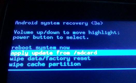

    • Stock Recovery: Khi máy mới mua về, chưa bị các bạn vọc vạch sửa chữa gì hết thì chế độ này sẽ là khôi phục lại trang thái mới xuất xưởng.

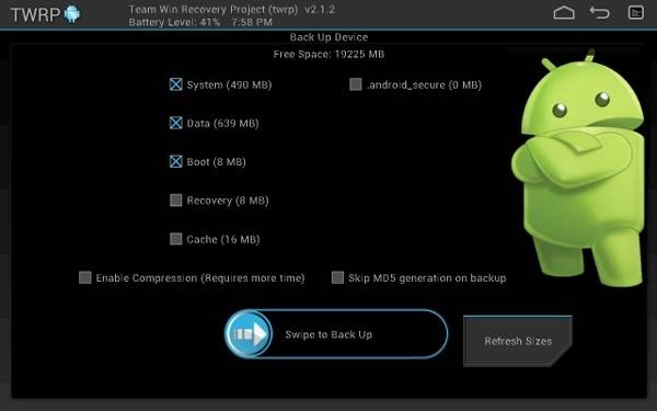

    1. Cài đặt: Download file cài đặt dạng zip phía dưới => vào CWM flash zip như up ROM zip, kể từ khi flash file này, Khởi động lại và Recovery của bạn sẽ hoàn toàn bị thay thế. Chúng ta đã lên Team Win Recovery Project 2.5.
    2. Tắt nguồn, nhẫn giữ VOL+ và phím nguồn để vào Recovery
    3. Vào Backup => Internal Storage => back => Chỉ stick vào Boot (vì chúng ta chỉ tạo đường dẫn chứ không phải backup máy để quá trình tạo nhanh hơn).
    4. Ấn Swipe to Back Up
    5. Xong khởi động lại máy, bộ nhớ trong của bạn sẽ xuất hiện một đường dẫn thư mục sau: SdCard\TWRP\BACKUPS\(một mã số nào đó tùy máy)\Tên bản rom
    6. Ví dụ: SdCard\TWRP\BACKUPS\a0bcds90\2013-19-05.24569 thì 2013-19-05.24569 chính là tên bản ROM, sau này bạn giải nén bản ROM dạng rar thì copy vào đường dẫn thư mục sau SdCard\TWRP\BACKUPS\a0bcds90

    Có nhiều bạn mới xài android nên ko rành về CWM, unlock fasboot theo mình nghĩ không nên cài CWM cứng lên máy cứ để recovery gốc (3e) đi, cần cài cái gì thì chạy CWM qua fasboot trên máy tính cho nó lành, mình thấy có 1 số bạn bị lỗi cài CWM giờ không biết unlock fasboot thì sao xóa được recovery khổ thiệt :D
