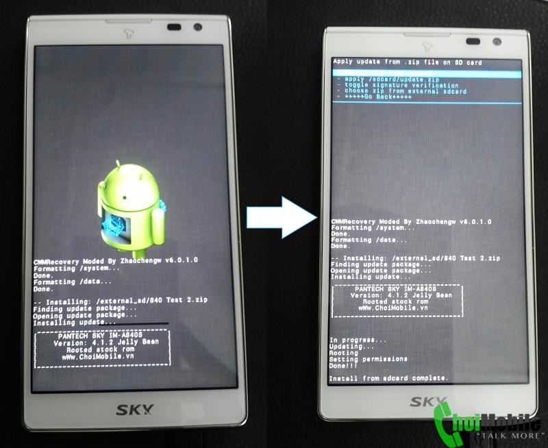

    Em vẫn đang ngâm root JB trực tiếp đây. Hic ôm 4 con máy mà, không dám nghỉ :D

  8. dokyson
    Vậy thì bác chiến ngay thôi. Chú ý wipe data và cache sau khi update nhé

    bạn đang từ rom j mà về đc bằng cách đấy khi chưa có recovery,bạn nên nhớ nó làm jelly bean chính thức nhé chứ ko phải rom f412 fake từ 4.0.4:)

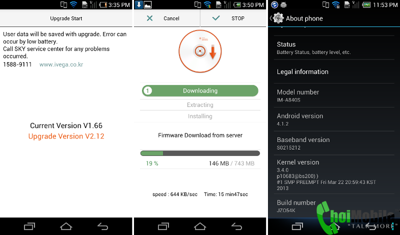

    Em chắc là gà rồi. Sáng nay em lên jb tải xong 700mb bằng. Wifi thì máy khởi động lại và treo recover luôn. Em lại wipe luôn và kết quả là del máy luôn. Nhưng em backup thì lại được 412 metro của bác hanzzo

    Vậy là bác chưa UP lên JB được nên vẫn là 4.0 Vậy bác về ROM gốc 4.0.4 rồi Update bản zip sẵn root vào nhé. Không được Update từ Rom cook đâu nhé

    Tức là dùng recove 5840 instal from zip 166 full của tinh tế của bác Vượng là được à bác

    ko phải là như vậy mà cg đúng là như vậy,bác cứ về full zip cho nó lành rồi dùng recovery 5840 flash 1 phát là lên luôn
