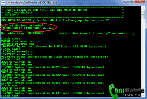

    - Quay lại thư mục ChoiMobile trên máy tính và chạy file: ChoiMobile_A850K_JB.exe
    Hình chạy trên máy tính hiện lên như bên dưới là đc:

    Cái đoạn Flash system hơi lâu 1 tý, nhưng đã lên đc J.B. ;))~

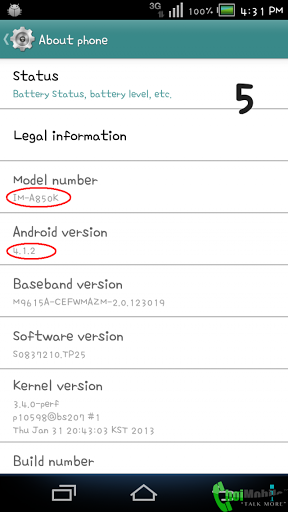

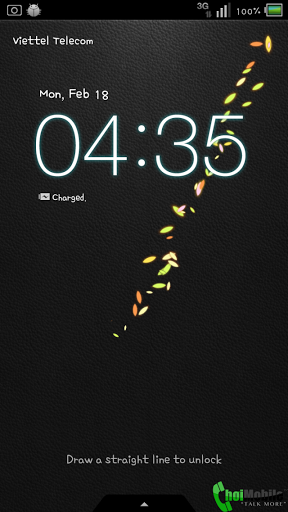

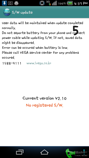

    1 vài demo:
    About Device:
    Vega station:

    Hiệu ứng khi mở khóa (bức này chụp khá vất vả):
