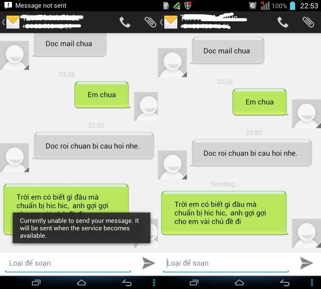

  7. Diepvienthuy
    Feb 1, 2013
    116
    117
    Female
    Lỗi này xử lý dư lào các pro, đã xóa my number roài nhé! Tình trạng là khi gửi tin trên 160KT thì mạng mất sóng (để ý hình), sau đó lại có sóng trở lại và cái thông báo Currently.... kia. Làm sao để gửi được tin full bây giờ nhỉ? Có pro nào có cách fix xin chỉ giáo, à tiện đây fix luôn cho em cái tin tổng đài nhé, VD em trả sau thì soạn tin là tra cuoc gửi 195, của em cũng ko send được tin tới tổng đài!

  8. androidhero
    Mar 11, 2013
    726
    2,609
    HCM xi ti
    Chú ý chưa gửi có dấu được nhé bác

  9. Diepvienthuy
    Feb 1, 2013
    116
    117
    Female
    OMG, thảo nào, thế thì các pro phải nhanh nhanh cho ra bản 2.17 fix hết mấy cái lỗi này thui!

  11. conmagia
    Apr 22, 2013
    37
    Bác ấn ##7593# vào SMS prefer mode chọn là CS_only xem có còn bị ko. Service domain để là combined nhé. Reboot lại máy. Với cả bác xem lại chế độ sóng xem đang để 3G hay 2G. Thấy cột sóng của bác có j đâu mà gửi được =.=
