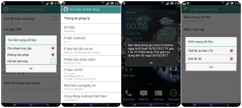

    Em muốn hỏi cái vụ datanetwork, khi e kết nối = data nó chỉ hiện lên chữ G thôi, như mọi lần là nó hiện chữ 3G. Và khi vào trong phần kết nối mạng thì e chỉ thấy có 2 chế độ LTE và 3G. Giờ e muốn chuyển về 2G để tiết kiệm pin hơn thì phải làm thế nào? Bản này có vào đc ##7593# ko hả bác vuongsky.vnvuongsky.vn ?

    quan trọng là em đang ở fw nào..211 hay 210?
    nếu bản L thì up bản của androidheroandroidhero thì cứ vậy up là ok.
    lưu ý làm sạch máy,bao gồm cả format system trước khi flash rom
    xem lại cách up rom cho từng định dạng rom>>#1

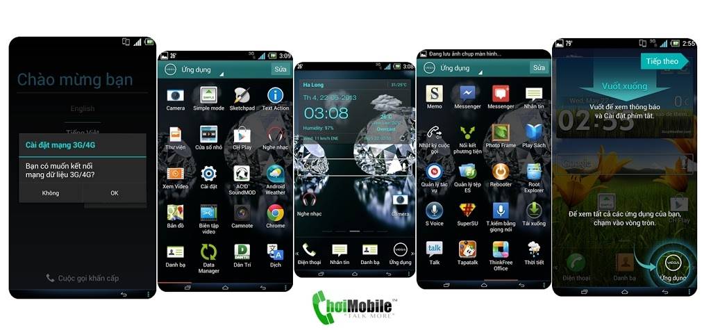

    ROM SKY A850L v217 IRON
    • Việt hóa 99%
    • Fix sms 160kt
    • Tích hợp thêm giao diện của các hãng danh tiếng[​IMG]đặc biệt them SKY Iron 870 mới nhất
    • Tích hợp camera Iron cực đỉnh
    • Icon LG sky
    • Tối ưu hệ thống
    • Pin tốt ko nóng máy
    • Thanh navi thu nhỏ 30dip
    • Rom dạng zip up lên từ bất cứ rom nào
    Bản này khi nào ra lò các bác nhỉ !!!

    ở 850 em chỉ cần set một lần như này nhé:
    ##7593#/Service Domain>>Combined
    /SMS Prefer Mode/CS_Only(Roam)
    /RRC Version/R7
    /channel Setting/User Input FA=2600>>save>>reboot
    /WCDMA/GSM/LTE select/>tùy chỉnh
    / Category select/HSDPA=10
