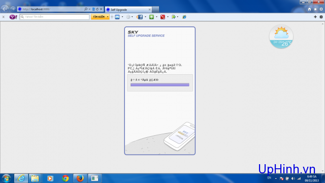

  9. haupk
    Nov 8, 2013
    40
    mình xóa hết rồi chạy run_sky_server thì nó báo là IM-A850S nhưng trong temp không có thấy file IM-850S nào hết.máy mình nó ký hiệu la 850K nhưng chạy nó báo là bản S.mình chạy thử online thì thấy nó tải về là IM-A850S_S0216225.BINX nhưng vẫn đứng ở 0% mình đang đợi xem nó có chạy không đã!

  12. haupk
    Nov 8, 2013
    40
    tình hình là máy của mình giờ nếu để file IM-A850S gốc thì chạy đên 9% thì nó tự reset lại rùi đứng im luôn.còn xóa file đấy đi thay bằng file IM-A850K đổi tên giống như IM-A850S thì nó đứng như hình này
    http://www.uphinh.vn/image/stream/1506293.png

  14. haupk
    Nov 8, 2013
    40
    cám ơn bạn nha!mấy hôm nay về nhà không có mạng nên không vào được máy mình chạy lại rồi!

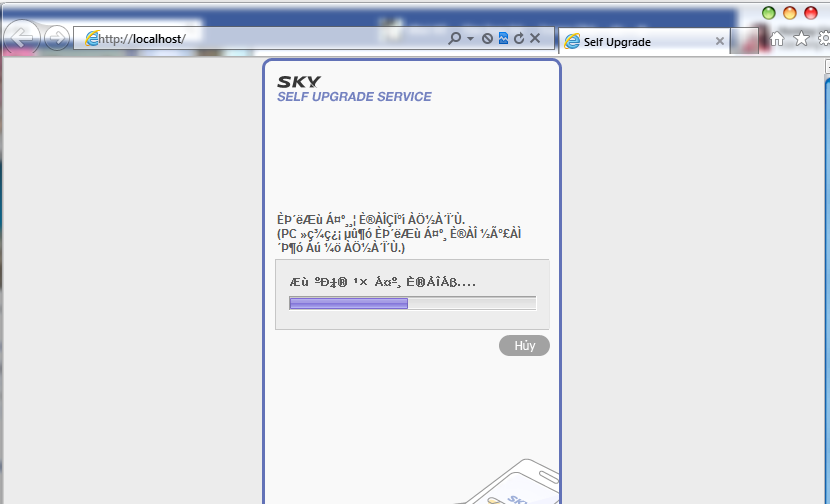

  18. Khó Vẽ
    Mar 8, 2013
    36
    30
    Dubai, United Arab Emirates
    Mình ko hiểu sao cứ chạy tool nó lại báo thế này rồi cứ thế nó chạy ko ngừng, Vào thử trang up online thì ko up đc. Ai biết giúp với ;(( Untitled-3.png
  19. oldman20
    oldman20 Active Member
    Sep 5, 2013
    106
    54
    xóa cả folder flash ofline đi extract lại, làm từ đầu, khi vào recovery nhớ để ý xem nó hiện máy là gì: ví dụ IMA850K-S0832225 gì gì đó, giả sử máy cậu bản L mà nó hiện bản K thì phải rename file binx sang K rồi mới chạy file flash exe nhé!
  20. Khó Vẽ
    Mar 8, 2013
    36
    30
    Máy mình máy S bạn ạ. bây h treo ko vào đc cái gì luôn cứ hiện S/W đỏ lòm :(
