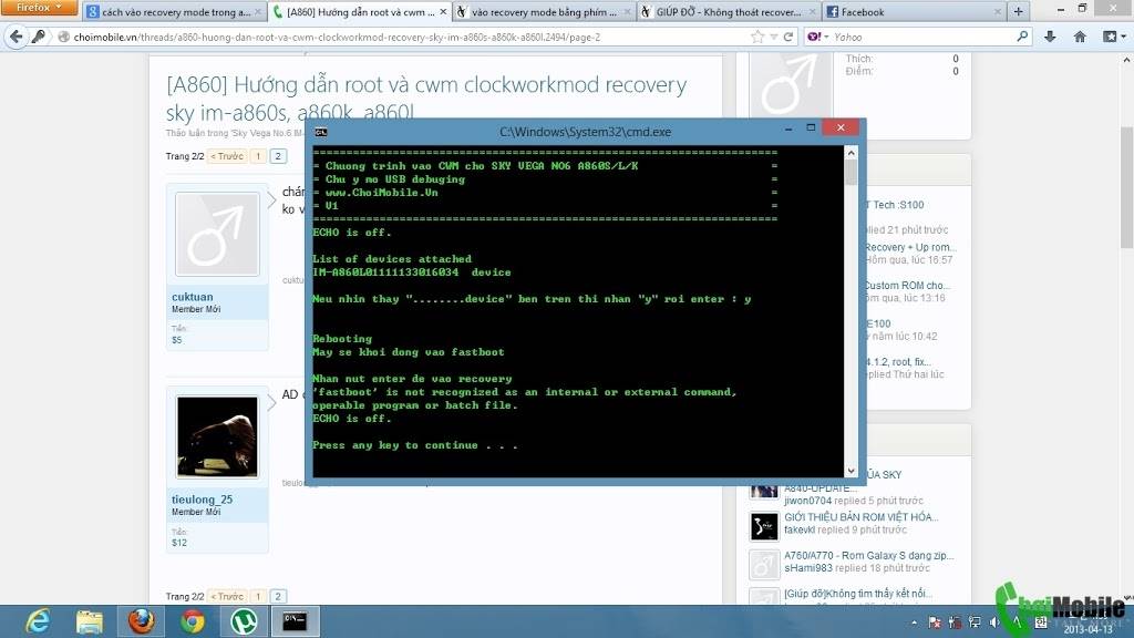

    chán quá mãi mà ko root được cứ "waiting for device" cả tiếng đồng hồ mà ko vào CMW được

    Thiếu driver fastboot chứ sao nữa

    Bạn rút điện thoại ra. Tháo pin, gắn lại rồi ấn 3 nút power + vol (+) + vol (-) để chọn chế độ fastboot. Sau đó cắm lại xem sao. Nhưng đúng là thiếu driver fastboot thì hơi khó đó

    Mình chuyển sang laptop win7 có đủ Driver như trong hình mà sao vẫn ko được nó cứ đứng ở đoạn "waiting for device" còn trên điện thoại thì đứng ở "fast boot mode".Máy mình :SOFTWARE VERSION S0838129.TP20,BASEBAND VERSION M9615A_CEFWMAZM-3.0.114007

    Bạn vào driver ADB trong device manager và update driver (để nó tự động tìm qua internet) xem sao. Chứ DT mình thì ok đó

    ha ha thích quá mình đã root được máy.hóa ra là thiếu "usb_android_driver"cám ơn mọi người đã giúp đỡ
