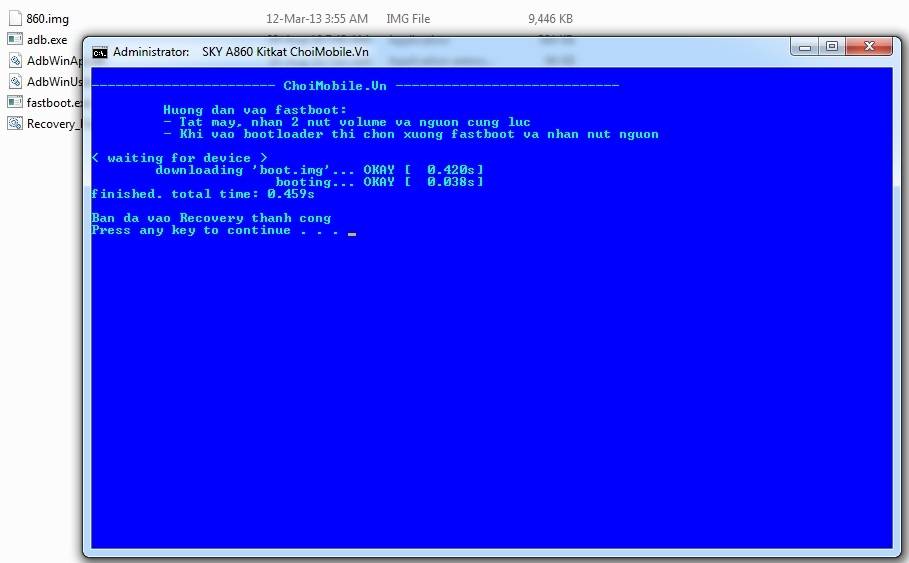

    chơi cái này đi bạn :
    Hướng dẫn cài Recovery:
    - Download Recovery:
    https://drive.google.com/file/d/0BzTxwawZzNPsRXJqZXoxQllPMjg/edit?usp=sharing
    Vào fastboot bằng cách: tắt máy, nhất 2 nut volume và power
    Chạy file Recovery_Fastboot_A860_kk trong thư mục đã tải về. File chạy trên máy tính, hiển thị như bên dưới là ok
    - Recovery TWRP 2.7.1.1
    https://drive.google.com/file/d/0ByeD2EnN5mjOcm85MjlxaWdPQUU/edit?usp=sharing
    Flash cứng :D Flash qua recovery.
