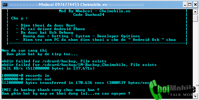

    :rolleyes: 50k/1support :D:D:D đùa bác đưa máy về download mode. load cái này http://d-h.st/pQK qua odin, nhìn cái oidn nó báo reset thì nhanh tay giữ 2 phím tăng âm và home để vào recovery, full wipe khởi động lại là lượm :rolleyes: chưa được thì bác up lại rom gốc phát nữa qua odin :)

    a ơi cho e hỏi bản stock là pit+rom i9100 hay là m250 ah???? e backup bao done rùi nhưng chạy lại lại vẫn ko thấy imei

    Co khả năng lỗi hw nữa bạn ah !

    đập ở bất kỳ bản nào mình trích từ 4.3 ra

    giống em rồi thử *#03# xem nó ra gì ko

    kiểm tra mất imei do phần cứng thì kiểm tra ntn bác nhỉ?

    đơn giản nhất bấm *#06# xem có ID nand Plash ko?

    như của e là phần cứng đúng ko bác!
