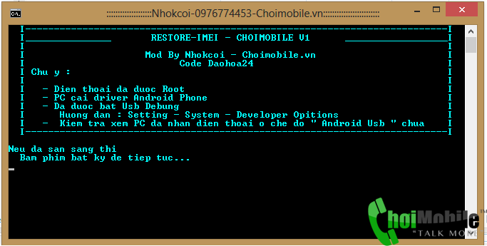

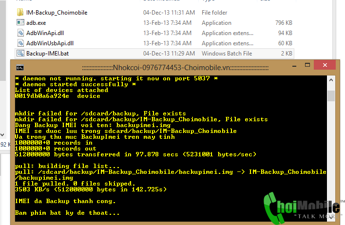

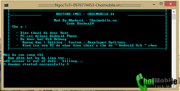

    copsy file backupimei.img vao thư mục choimobile trong tool restore imei rồi chạy file restore.bat ( file này của i9100 hàn quốc , chạy nhầm cho máy khÁC dẫn đến mất boot )
