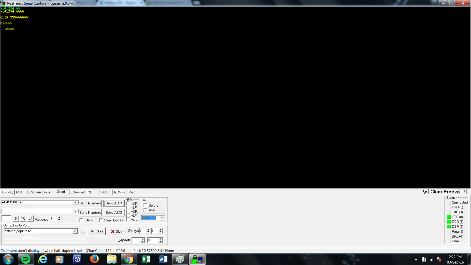

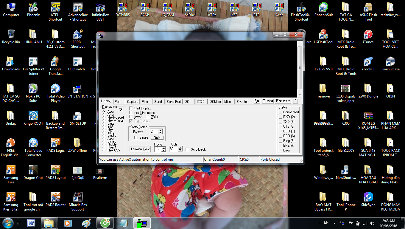

  15. hoangtinmobile
    Oct 13, 2013
    anh em xem hộ dùm em khi em setup Realterm đều OK , mở lên báo lỗi

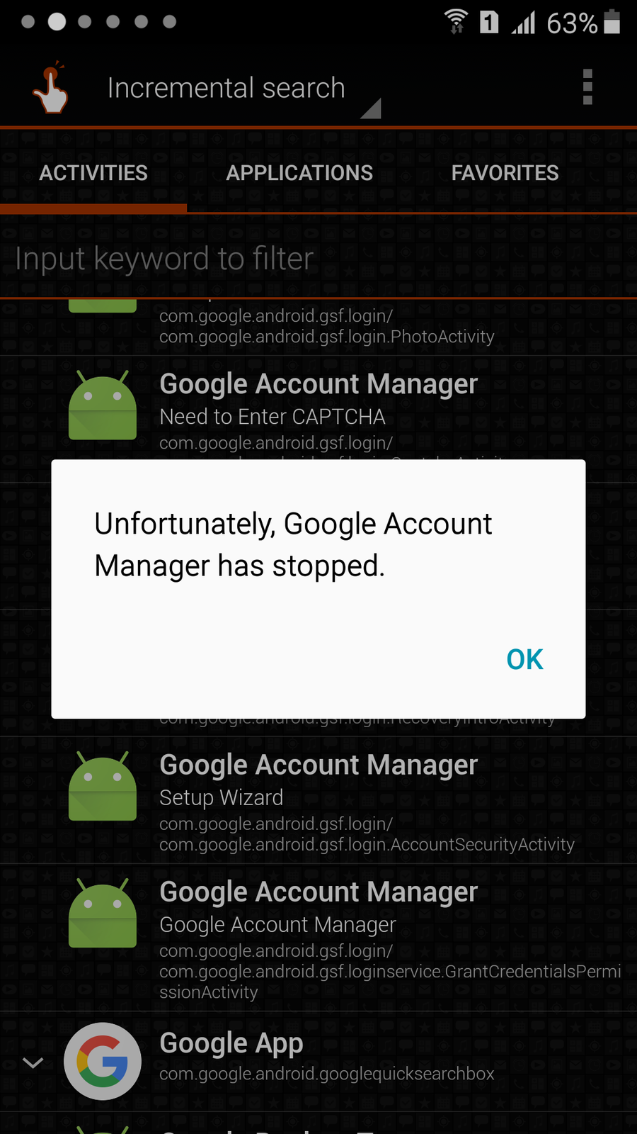

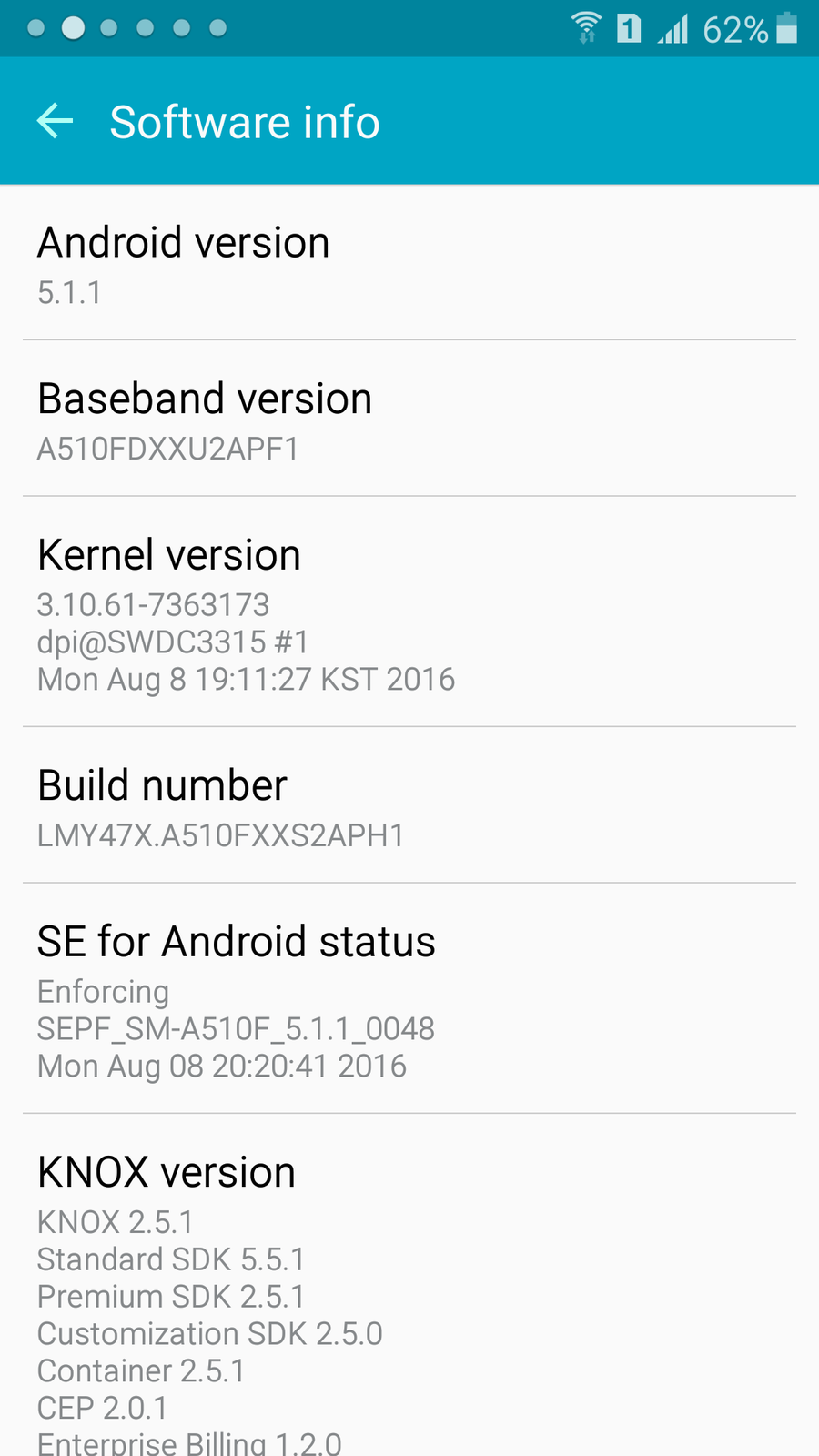

    Jul 26, 2013

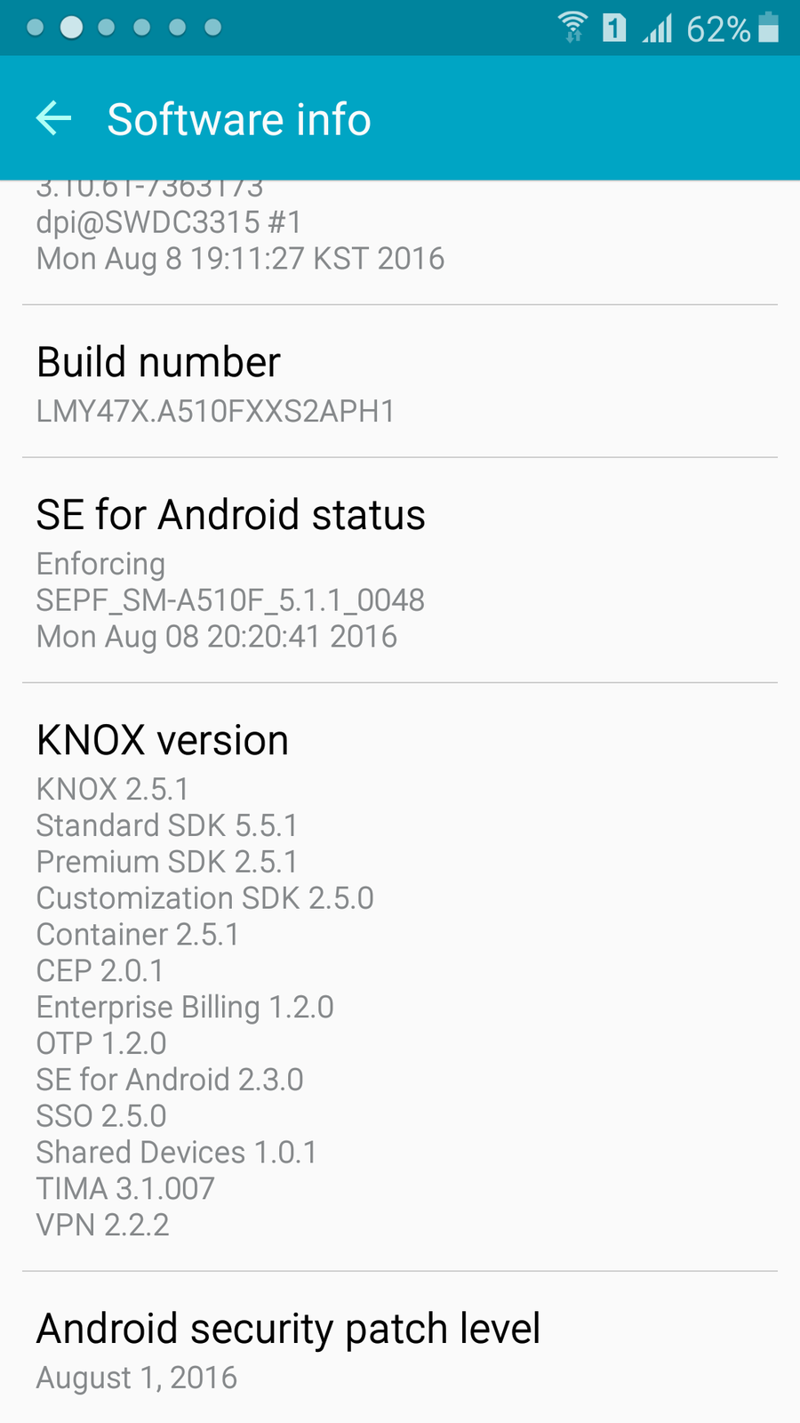

    @MạnhIT@MạnhIT , mình mới gặp con A510FD :
    Bảo mật 01.08.2016
    Dùng RealTerm ok, nhưng không thể add Acc bằng Quick shortcut maker hay By pass FRP1.0. apk :(
    Định dùng Odin hạ firmware nhưng cứ báo FAIL. Anh đã gặp qua chưa ạ và xử lý sao ạ ?
    Thanks !

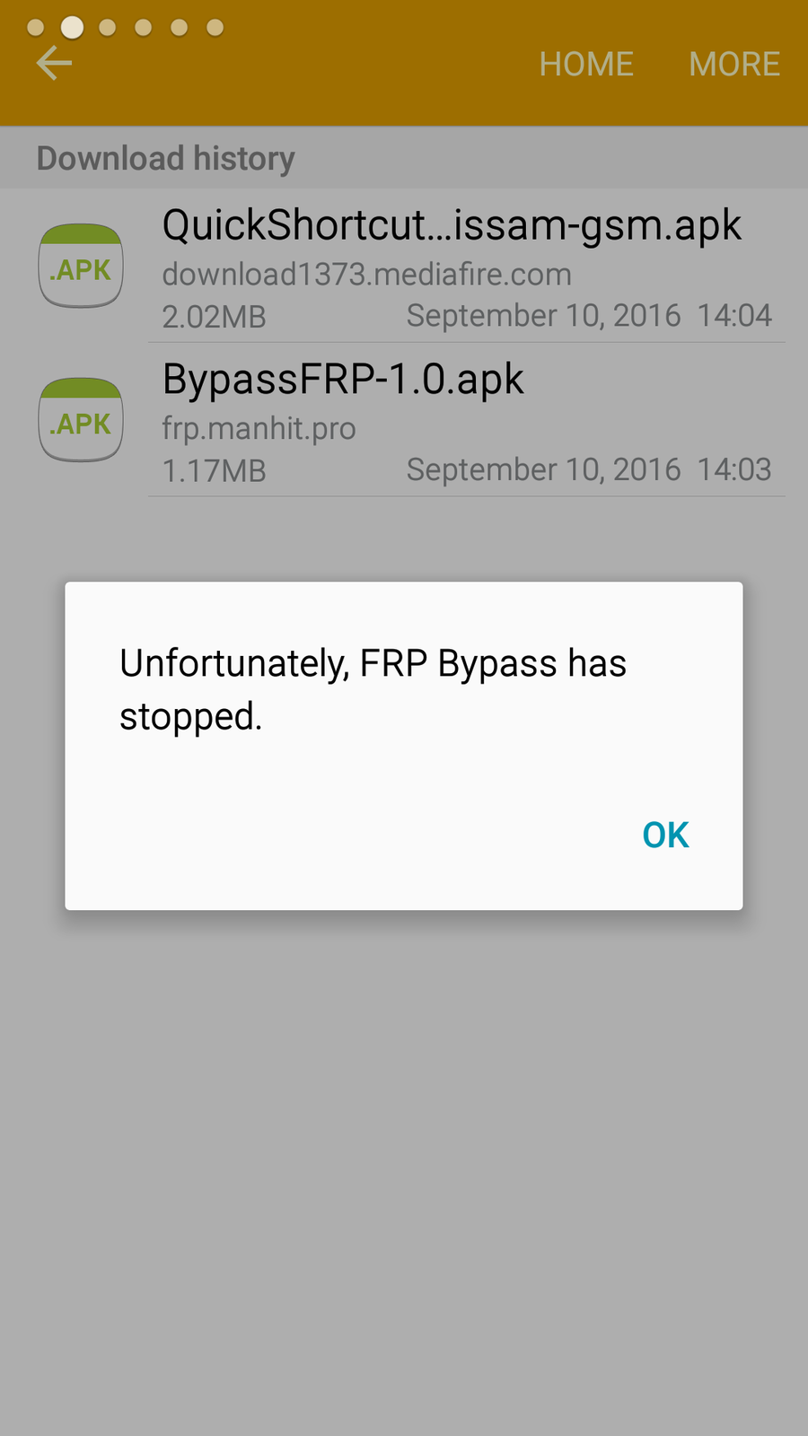

  20. kushypro
    Nov 19, 2014
    42
    39
    A5 2016 by pass đã dừng thì làm sao đây mấy bác :D
