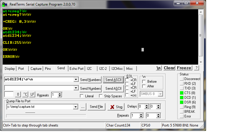

    mÌNH cũng bị lỗi này nhưng là CREG: 0,0 ... thì làm sao vậy @MạnhIT@MạnhIT

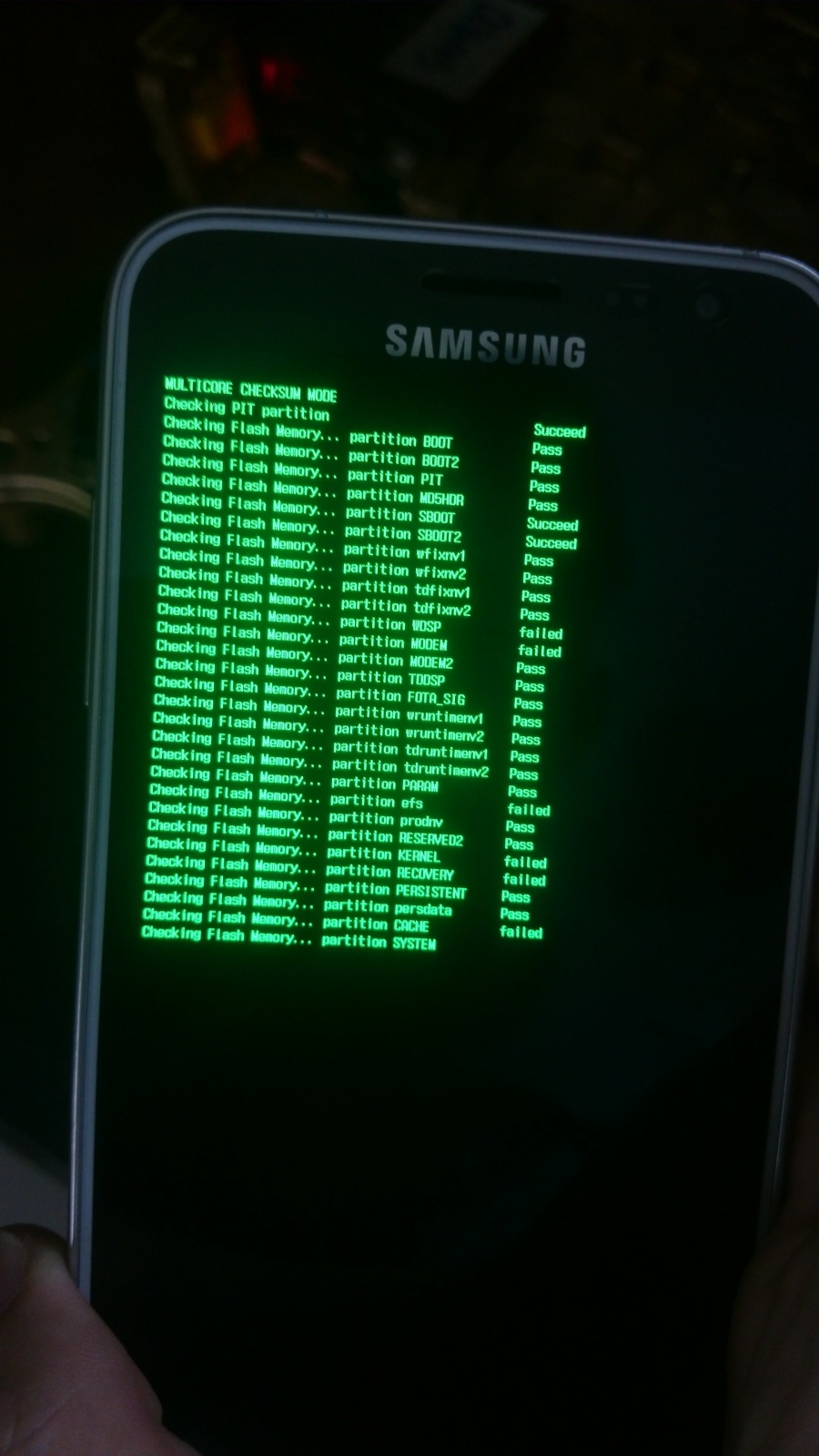

    ko liên quan, a ManhIT và m.n cho e hỏi xíu là e up rom Combination để phá account google con J320H. Flash xong bị lỗi như vầy, mong m.n chỉ giáo giúp e. Khi khoi dong hay vào recovery là hien lên loi64loi hien dòng chữ POWER RESET or UNKNOWN UPLOAD MODE. DSC_0016.JPG
  10. lethang
    13/12/16
    Cần lắm 1 cao nhân giúp e :(((
  11. Nguyên Sony
    17/11/16
    viyeuxa làm ok rồi ah ? mình đến lúc gửi lệnh send thì nó báo lỗi như mấy bạn kia ? có cách nào xử lý k bạn ?

  13. lethang
    13/12/16
    e đang loay hoay kiếm cách cứu e nó đây bác, hi vọng là đc. Có kèo cho ace :D:)

  17. lethang
    13/12/16
    Done rồi bác ạ. E táng thêm file md5 cho nó thế là đâu vào đấy :D
