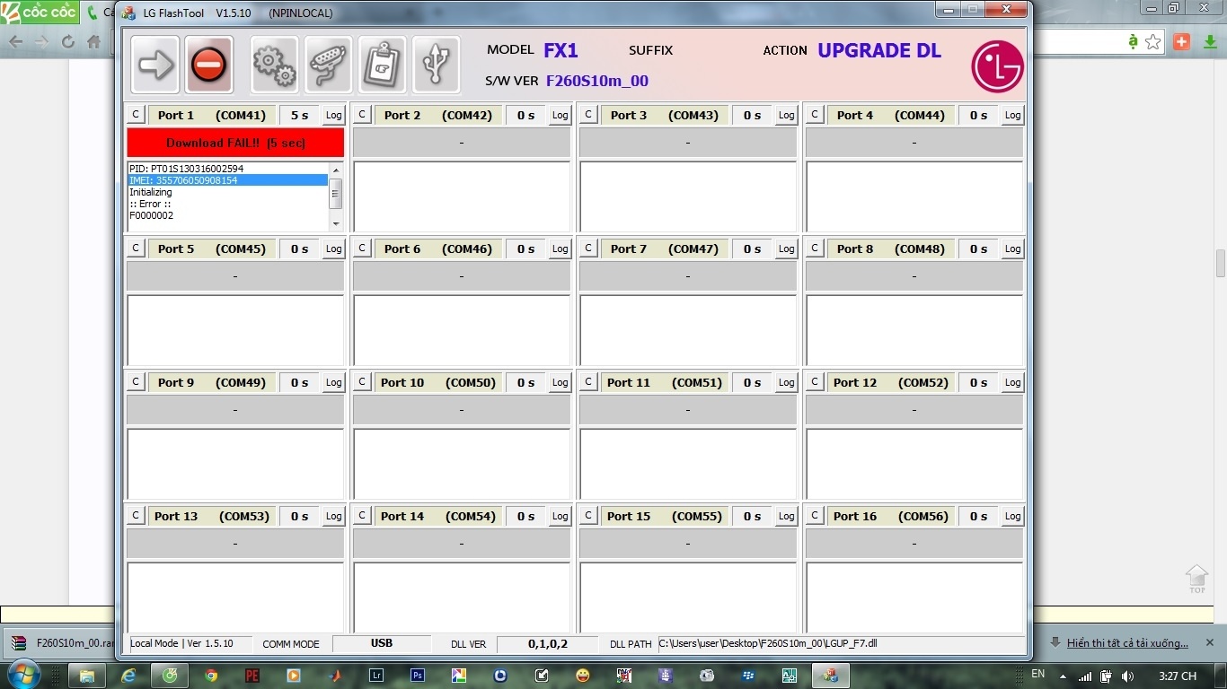

    mấy bac oi cho e hỏi...sau khi rut cap roi cam vào dt e chay đến 100% rồi hiện fail như hình....không reboot dc...la sao nhĩ?
  5. dokyson
    Nhiều khả năng lỗi file tải về
  6. truca14
    31/12/13
    e tải extract file tai về dc thu muc gom file .tot va file .dll va 2 cai file gi nua....lam như huong dan nó cứ dowload fail rồi chạy tiếp 100% roi lai dowload fail... :3

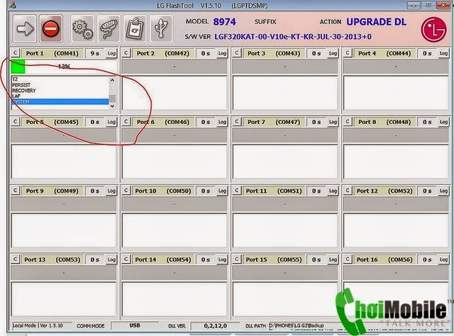

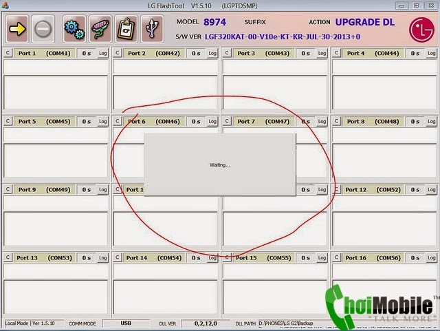

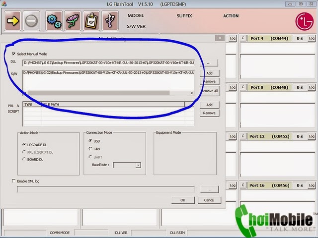

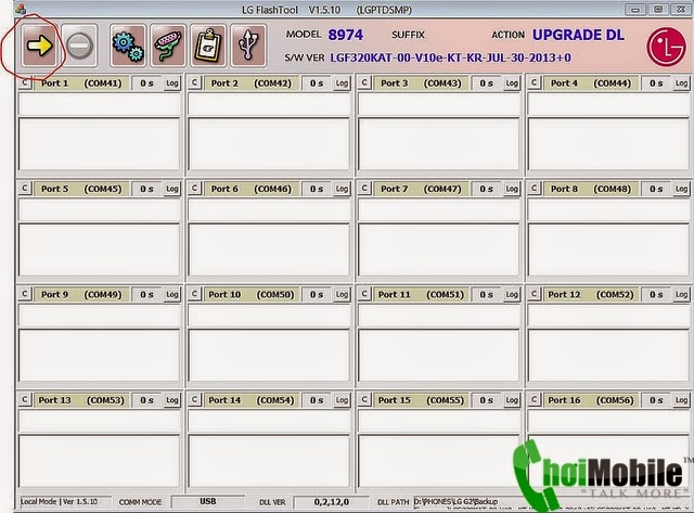

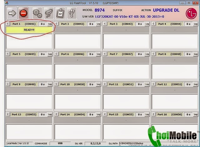

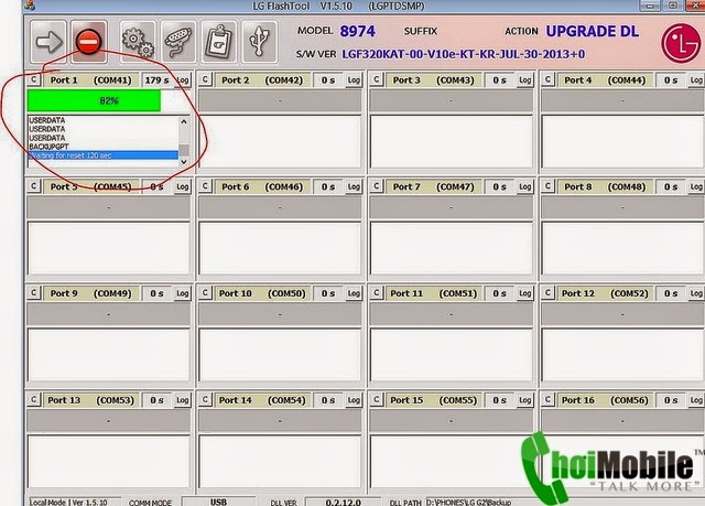

    Sau khi chọn nút màu vàng nó sẽ chạy như sau
    của mình LG G làm cứ đến Ready là nằm ở đó chẳng chạy gì cả.. chán quá.... kdz đến 95 % là máy khởi động báo pin yếu. khởi động vào treo logo.... có ai chỉ cách khắc phục với? có cái máy mà làm cách 3 ko được

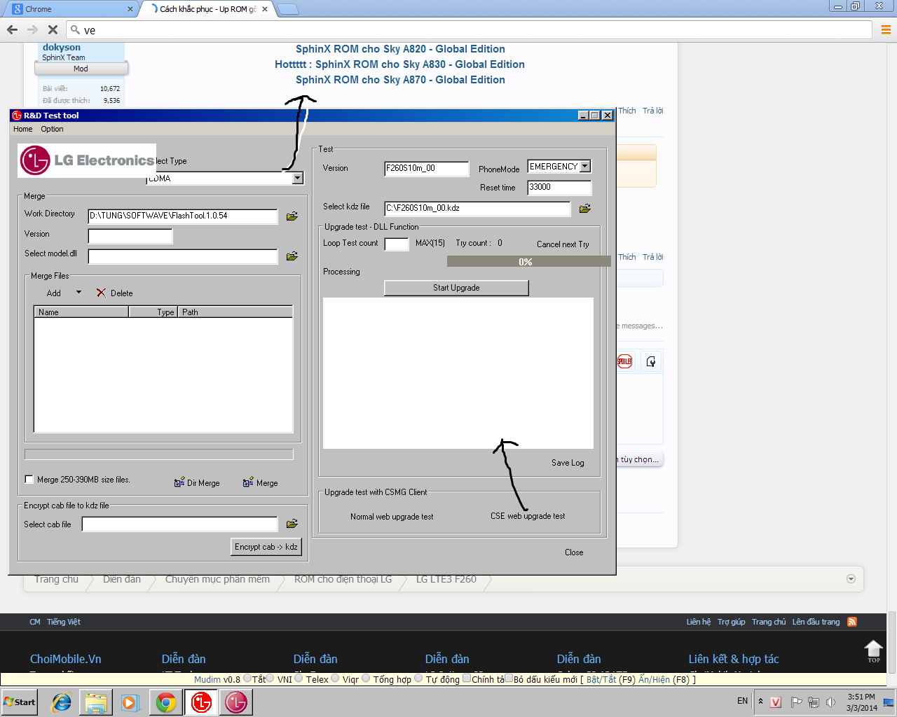

  18. zacki777
    3/5/13
    Báo pin yếu khi treo logo và no OS không có máy mồi vẫn up KDZ được bằng cách cho nó chạy CSE Web upgrade test để cho nó bỏ qua lỗi pin yếu
