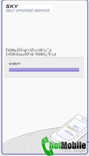

    cài driver đầy đủ . làm đủ các bước mà không biết tại sao 20p trôi qua rồi mà no vẫn đứng im thế này
    [IM-A850L]
    Version=S1233211
    FileName=IM-A850L_S1233211.BINX
    FSVersion=103
    NVVersion=109
    Size=756921568
    CRC=50110
  4. DuyTa
    24/3/13
    mình cũng bị giống vậy, ai bít chỉ với
  5. illuminat.win
    18/1/13
    15
    chay den khi chu do may cu chay khoang 30p van chua xong. minh rut cap ra the la bi die may luon gio lam the nao ha cac bac :(((

  7. dokyson
    Chạy online xem sao bạn uiiii
  8. dokyson
    Không die đâu bác, chạy lại được mà
  9. illuminat.win
    18/1/13
    15
    minh dung a850l cai day du cac phan...va lam theo huong dan,xem ca video...den buoc cuoi thi tuot mat cap"...bay gio chi hien duy nhat S/W upgrading mau do? lieu kon cuu duoc khong bac???
  10. illuminat.win
    18/1/13
    15
    nhung bay gio bat nguon hay cam cap" chi hien duy nhat S/W upgrading...cam cap" vao cung vay bac ak!
  11. dokyson
    S/W màu đỏ à. 1 bệnh lạ mà chưa có thuốc đặc trị. Đang ngâm cứu bác ạ
  12. DuyTa
    24/3/13
    đã chữa xong kaka, jo đang chờ bản V4 để up lun
  13. dokyson
    Share kinh nghiệm cho anh em với bác ơi
  14. Simon
    27/2/13
    minh lam theo huong dan sao localhost/sky_update/index.html no load lau qua, ai giup voi
  15. msmobile
    11,225
    8,172
    Load cái gì lâu bác, trang đó hay chỗ có thanh đỏ đỏ nó load lâu -> Check lại driver nhé
  16. Simon
    27/2/13
    load để hiện lên nút màu đỏ đó, minh cài drive luôn rồi
  17. Simon
    27/2/13
    thk mình làm đc rồi, tại cái IE của mình nó chưa có cái add on x control gì đó của sky nên nó ko load đc :), chạy tiếp thôi có gì mong mọi người giúp đở

  20. dokyson
    Hiện có 1 số bản ROM không up offline được. Các bạn up theo kiểu online nhưng down sẵn ROM về cho vào %temp% để tránh thời gian load nhé
