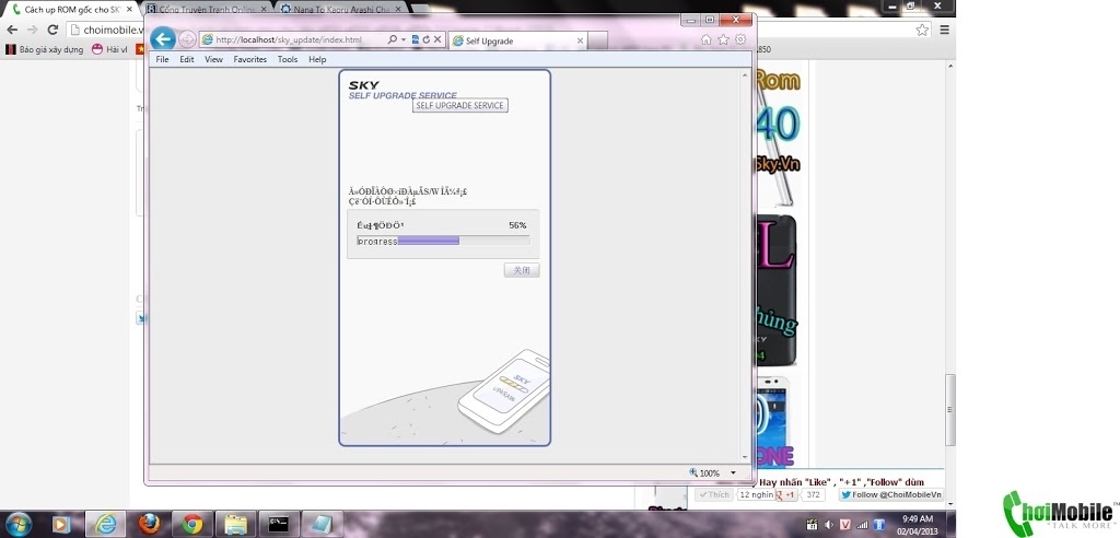

    :confused: Các bác giúp e với ạ
    máy em chạy đến 56% rồi, nó đứng đó luôn, chả nhúc nhích j cả.
    Giúp e với !!!!! :(

    Có vẻ như đc rồi,
    e phát hiện mình lỗi ở vãi chỗ:
    1. e down bản ROM ngày 26/3/2013, nhưng thông số trong file download.inf lại là của bản ngày 18/12/2012
    Lưu ý những bro up sau em nhé. down ROM nào thì để ý thông số trong file download.inf của máy mình nhé (OfflineUpdate\sky_update\download.inf)
    http://dmfile.curitel.com/self_binary/sky_binary/real/download.inf - trong này có thông số của bản ROM ngày 26/3/2013
    2. vào http://localhost/sky_update/index.html bằng IE phải nhấn thêm "Compabitility" ngay sát bên trái nút "Refresh" (cái này e tham khảo bên tinhte.vn (bản 830) http://www.tinhte.vn/threads/huong-dan-up-room-offline-cho-sky-a830-s-l-k.1555412/)
