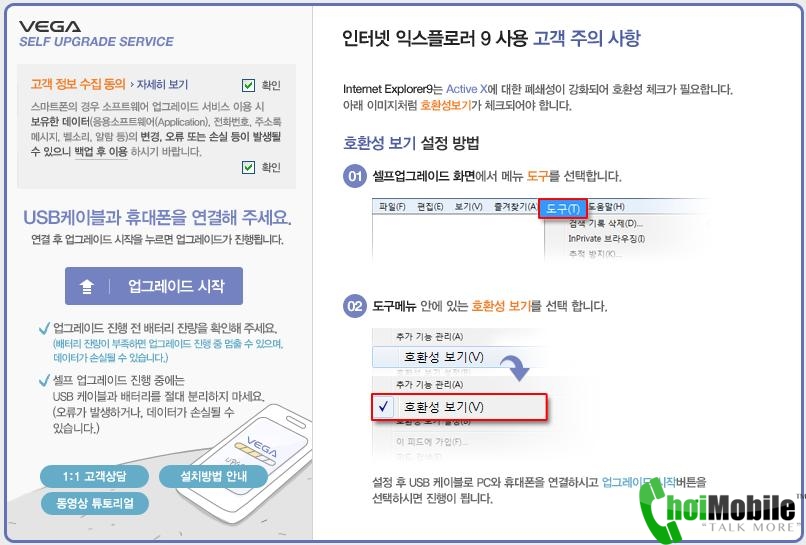

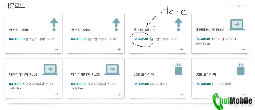

    chuẩn luôn , nhưng để đỡ mất thời gian bạn Download bản FW đó về rồi copy sẵn vào Temp
    - ở PC, vào Run và gõ %temp% rồi Enter
    - Trong Temp, vào thư mục Low, Copy Paste file FW.binx vừa download vào đó
    sau đó làm tiếp như trên là xong, quá trình up rom chỉ mất 15p

    Em làm nó hiện lên chữ tầu bảng thông báo gì đó, nhấn ok cái là IE lỗi luôn

    Cách up offline mình thấy là ko đươc ổn lắm, các bác cưa down ban rom mới nhất rồi copy nó vô temp. Dùng IE mở link http://dmfile.isky.co.kr/NewSelfUpgrade/index.html mà up là tốt nhất ko tốn nhiều thời gian (cao lắm 30p) đâu chúc các bác thành công :D
