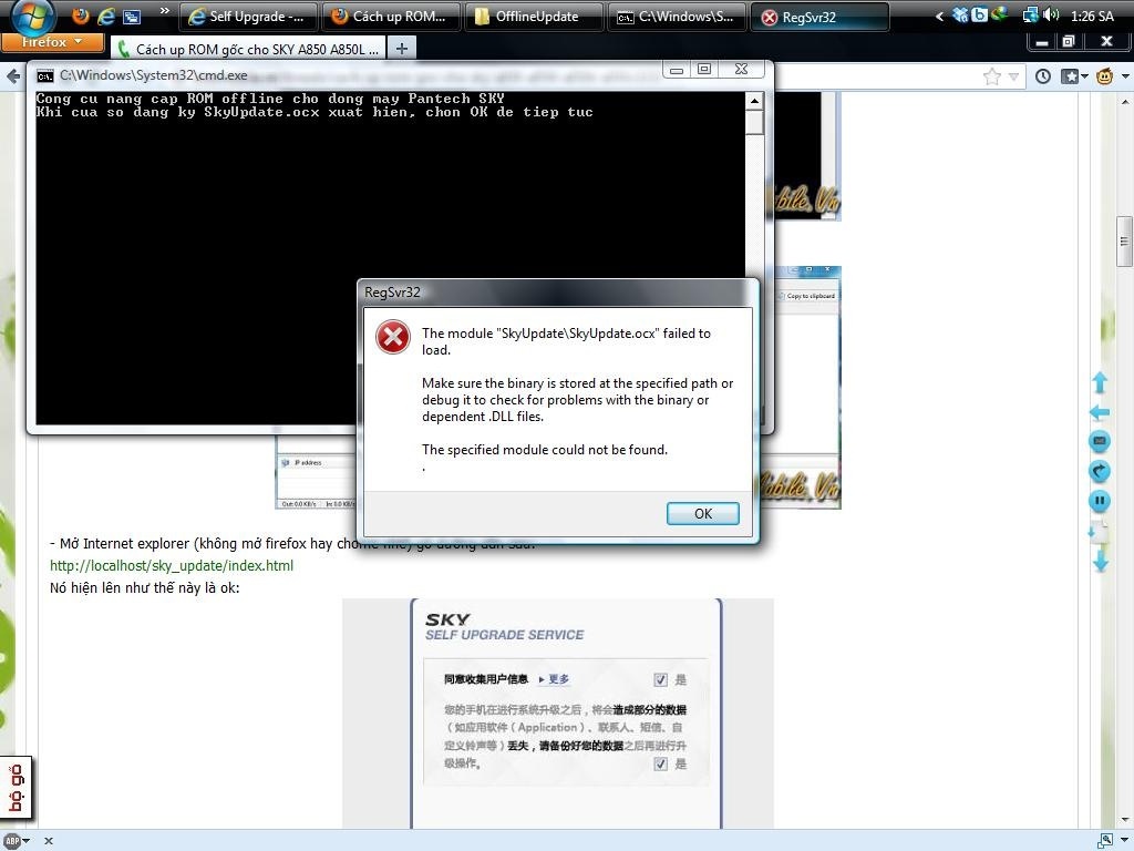

    bạn ơi sao mình mở cmd trong skyupdate hiện cửa sổ báo lổi the module "skyupdate/skyupdate.ocx" wasloaded but the call to dllregister server failed with eror code 0x 80040200 , bây giờ làm sao

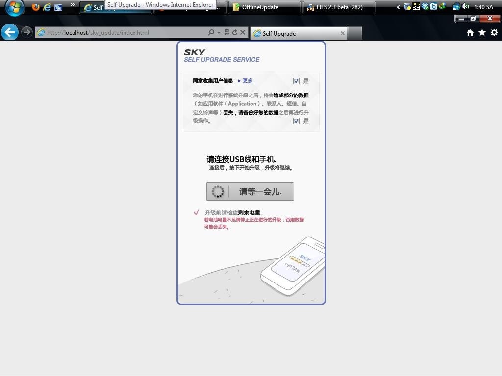

    Bác nào cho mình hỏi lỗi này xử lý thế nào ạ?...còn cái lỗi SkyUpdate.CAB nó ko cho install nữa...hix...
    Còn khi bật trang web lên thì nó ko chịu hiện khung màu đỏ mà nó cứ xoay mãi thôi...@@...

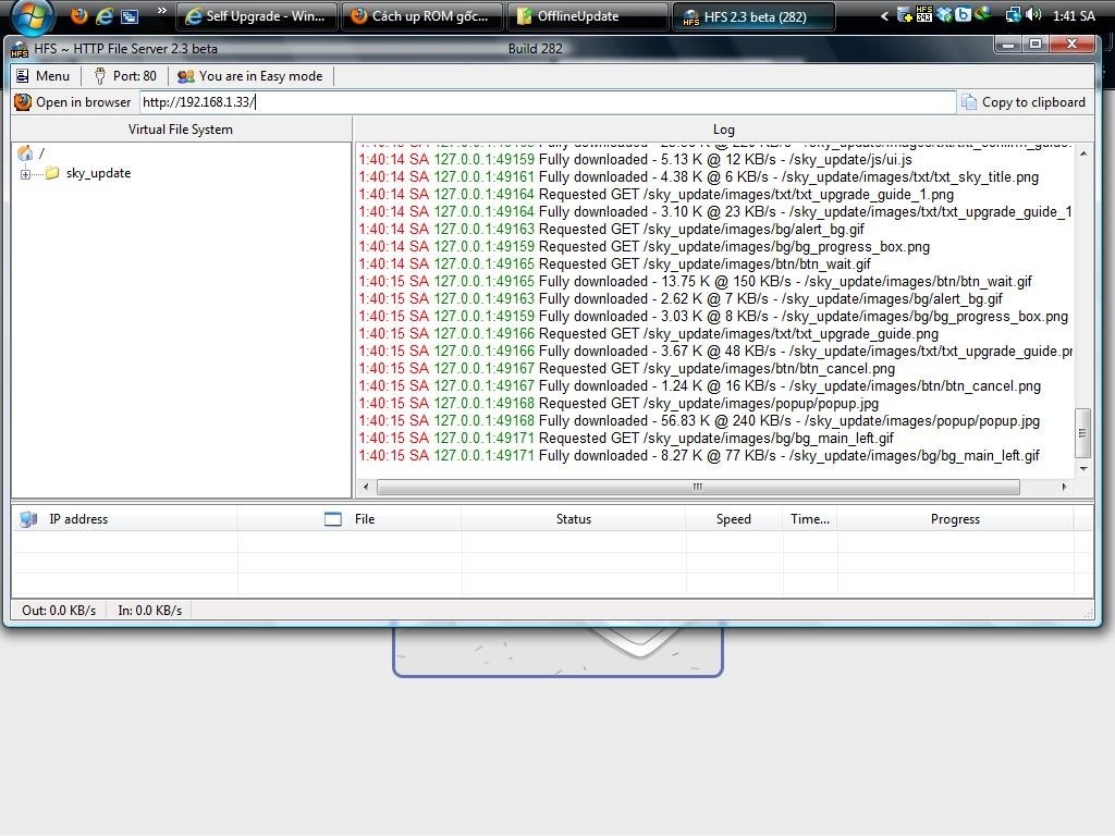

    8350798162_af8a7917f4_b.jpg Còn cái HFS thì nó chỉ hiện thế này thôi...hix...

  8. dokyson
    Bác nào bị lỗi về cái SkyUpdate.ocx thì google hộ em các lỗi liên quan đến regsvr32 nhé. Phần lớn do Win trên máy của các bác thôi. Một số nguyên nhân có thể gây lỗi:
    1/ Trên máy tính đã đăng ký file SkyUpdate.ocx ở thư mục cài đặt WIN (ví dụ C:\Windows/System32) từ trước roài. Các bác phải gỡ đăng ký file này ra bằng dòng lệnh trên Window Command Prompt nhé:
    regsvr32 /u SkyUpdate.ocx
    2/ Tài khoản login vào Win ko có quyền Administrator.
    3/ Lỗi download công cụ Offline Update.
    4/ Bị chặn bởi các phần mềm Anti virus, tường lửa đang cài trên máy.
