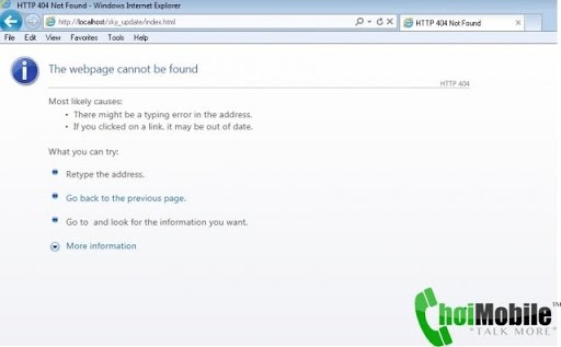

    Mình làm đến bước
    - Mở Internet explorer (không mở firefox hay chome nhé) gõ đường dẫn sau:
    http://localhost/sky_update/index.html
    IE báo lỗi
    The webpage cannot be found
    Vậy là làm sao chủ thớt?

    Loi nhu the nao ban send hinh anh de a e giai quyet giup

    Lỗi ntn Bác à

    Bac chay du cac buoc ko co bo qua buoc nao ko bac
  13. pengpeng
    10/1/13
    41
    Không bỏ qua bước nào, nhưng mà thay bằng Locallhost = 192.168.1.xx thì được nhưng mà đến đoạn hiện xxxx143 thì dừng ko chạy tiếp nữa.

    Bác làm trên win 7 hay win xp ?

    Neu chay win xp co sai teamview thi pm qua yahoo thuan19nt pm minh chay gium cho

    Mình chỉ cần rom bản mới đã fix chưa cần tiếng việt, mình chạy win 7 mà có vẻ giây cáp của mình có vấn đề bị lỏng chập chờn ko giám up offline nữa, kiếm bản nào up qua recovery thì hay.

    Kiếm sợi cáp khác bác ơi. Chơi SKY phải biết Up offline để có bản ROM mới nhất ra còn chiến chứ

    Muốn lên bản mới lắm chứ bộ, chắc phải mượn dây khác về thử coi.
