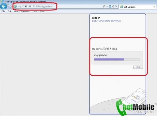

    Ý Bác là sao? E thấy trong thư mục:\\A850L_OfflineUpdate_181212\OfflineUpdate\sky_update Có File Download.inf. Nếu Em đã Copy File IM-A850L_S1233147.BINX vào: \\OfflineUpdate\sky_update\IM-A850L Thì có cần phải Config nội dung trong File Download.inf nữa không Bác dokyson ?
    Tình hình là Em đổi Cáp rồi mà cứ đến chỗ như hình ảnh này là đứng là sao Bác dokyson nhỉ, Chạy Win 7.
  6. em sửa mãi k được, mở cmd ra để sửa thì nó vẫn báo i như hình
  7. dokyson
    Lỗi này nhiều khả năng do file download.inf của bác. File em up trang 1 là fu hợp với bản ROM gốc tragn 1 thôi. Các bản ROM khác thông tin nó khac. Bác lấy thông tin của bản ROM mới hơn lưu vào file download.inf là đc
  8. pengpeng
    10/1/13
    41
    Em đã Download bản 143 mà Up vẫn bị đơ đoán đó Bác Team view giúp E được không Bác dokyson?
