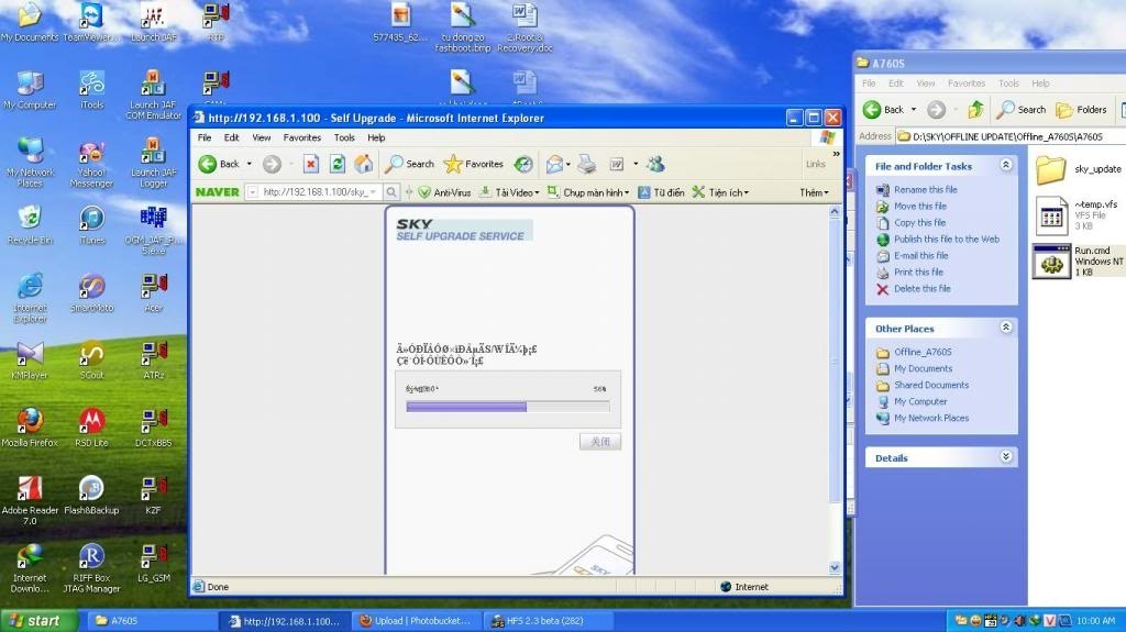

  6. BaolocStore
    18/3/13
    của em nó tới 56% là nó đứng các bác ợ ! bây giờ phải làm sao đây các bác ! có khi nào mất boot ròi ko ?

    Mất boot thì nó đã không vào được download Mode. Khả năng đầy ổ nên nó không bung đc file ra
  10. BaolocStore
    18/3/13
    ý bác là ổ đĩa full à ! ko phải rồi bác ợ ! hix
    bây giờ e phải làm gì bác ! có cứ đứng im thui ! có nên rút cable ra ko ?

  12. BaolocStore
    18/3/13
    sớm còn 80% pin , bây giờ pin yếu nó tắt nguồn rồi ! nó báo sạc bạc ạ ! chờ xí sạc pin xem sao rồi em up lại 1 tks bác nhiều nhé !

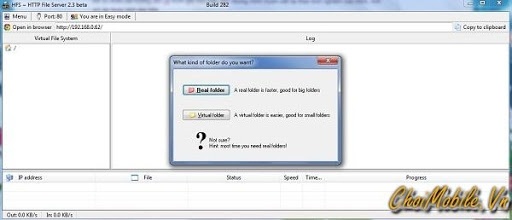

  16. msmobile
    11,225
    8,172
    Địa chỉ host khi tạo ra Sever ảo bị sai (Bạn nhìn vào phần 192.xxx trong hình bên dưới)

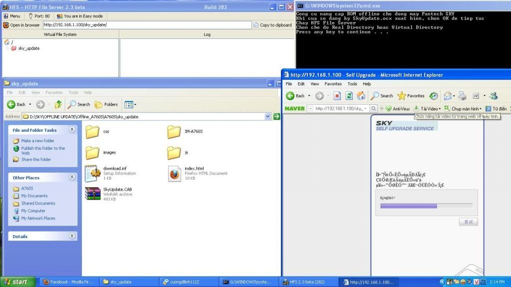

    các bác giúp em với sky a760s vẫn bị đứng im thế này !
    cho em hỏi file 'Download.inf' này đúng chưa ?

  19. msmobile
    11,225
    8,172
    Ban Rom này có phải là mới nhất không?
