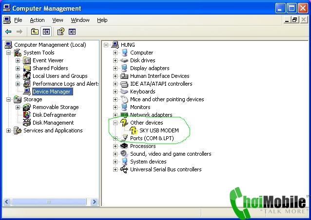

    Chưa có driver bac ơi
  17. a_h651
    30/12/12
    25
    22
    Hạ Long - Quảng Ninh
