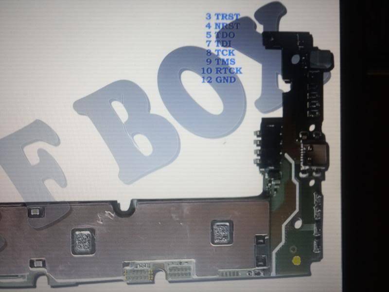

    em gặp 2 em s/w xanh nhưng đủ cách ko dc . chỉ có repair là ok bác ạ! IMG_20140518_211438.jpg
  13. thanhanyb123
    E đang mong muốn k cần fai làm vậy. Chứ làm vậy thì đơn giản :(
  14. thanhanyb123
    Bác trình bày cách làm e nó s/w xanh dc k ạ :( E thích làm nó xanh như bác :p
