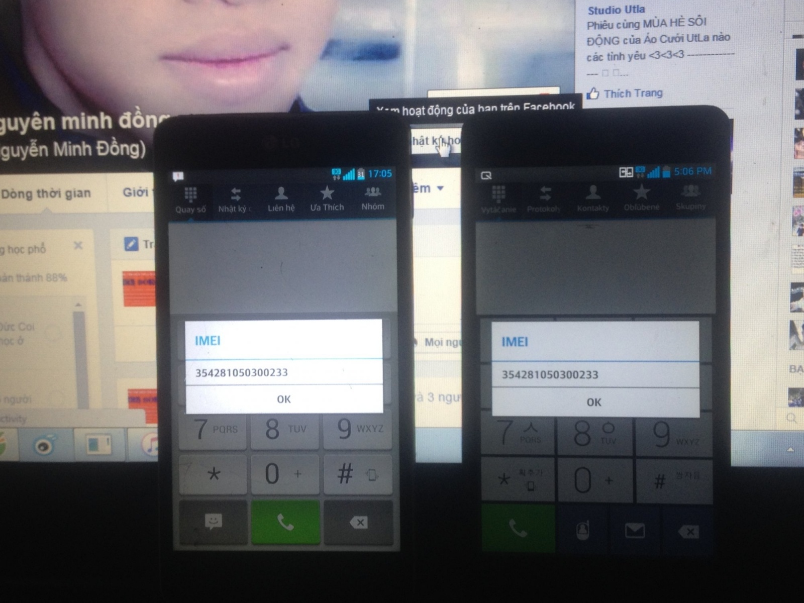

    fit imei lg f180l,k.s done 100% liên hệ qua facebook cho rom và tool nạp imeil miễn phí...tại vị up rom lên lâu quá nên mình không up,,tool và rom cho miễn phí 100% facebook nguyễn minh đông
